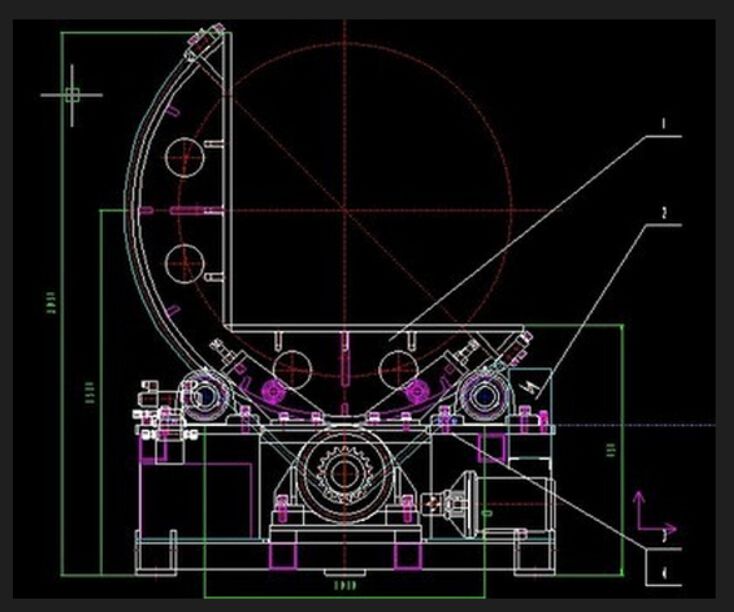

1. 图三的是不行,如果上下等宽,下面再横一根梁就会好一些,类似于四立柱压机的样子,就是太笨重

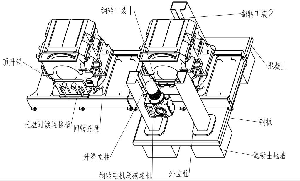

@hc2003  有现成的模具翻转机,买个现成的,加个工装就行了 “
大侠 模具翻转机是下面的这个么,但是这个是翻转90°的, 而且这个不好利用吧,,,

1) @冷水黄金 金帅,指点非常精辟!LZ想多齿,多齿并非一定要大饼。
2)lz这里没看出来自锁机构。
3)水泵打平之后,就这样直送安装工位么?是否还需要旋转90度呢?不了解你客户的工况。

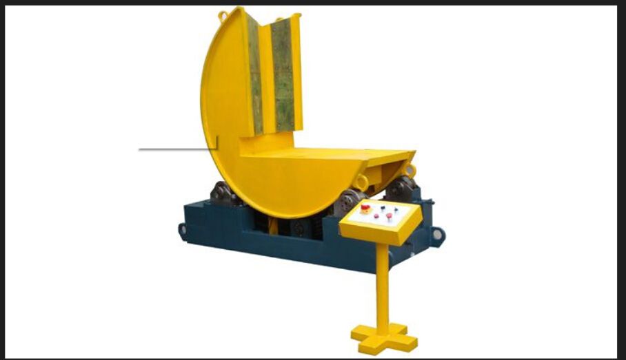

发表于 2015-9-19 23:16:51 | 显示全部楼层
图一中跟我们的汽车法攻击缸盖线一样的机构。但是你的产品太重,这个机构不适合。

发表于 2015-10-7 22:04:57 | 显示全部楼层
4吨重高铁电机翻转
4吨重高铁电机翻转
4吨重高铁电机翻转
发表于 2015-10-7 23:42:08 | 显示全部楼层
charlie909 发表于 2015-10-7 22:04
4吨重高铁电机翻转
升起来才能翻吧?没看到升的动力
发表于 2015-10-8 09:06:34 | 显示全部楼层
threetigher 发表于 2015-10-7 23:42
升起来才能翻吧?没看到升的动力
升起动力在方管里面
发表于 2015-10-8 19:22:50 | 显示全部楼层
charlie909 发表于 2015-10-8 09:06
升起动力在方管里面
液压千斤顶,作用于两侧的顶升销?
