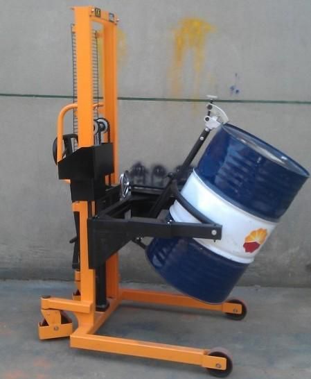

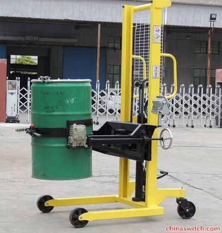

手动翻转机 机构选择
发表于 2015-9-15 22:45:14 | 显示全部楼层
不是经常用的化 可以考虑  油压叉车 配合支架去做。 油压车上面做个抱具 焊接一个支架 轴瓦支撑加油缸或者钢丝吊索滑轮机构
第一张图那个明显汽车行业用的,而且还不是主机厂用的,翻转机机配重都没有
第三张图,500KG东西有点扛不住。

发表于 2015-9-16 07:40:38 | 显示全部楼层
开动脑筋啊,太简单了。
用个微型蜗轮蜗杆就搞定了,还要什么动力啊!
元帅同志,关键是支架。看LZ工厂,动力大把,啥也不缺。 你给整个手摇的,太寒碜了。  详情 回复 发表于 2015-9-16 16:10

  工件重量和工装轻便是个点,是不是考虑下机械阻力臂,感觉那玩意靠谱点。

别着急,我也正在设计翻转机,850KG用电机驱动。
手动翻转500KG有难度也不安全。

发表于 2015-9-16 20:42:32 | 显示全部楼层
@hc2003 没错,就是这思路。他这个只能卡箍,还要打平,送入安装工位。可能现成的没有,但思路是可以借鉴的。
@冷水黄金 手摇的,哈哈。
lz在这个基础上,打平之后还要旋转90度,然后整车直接送入车位,然后调整高度。这下就妥了。  发表于 2015-9-16 22:09
很不错,超乎的我想像,结构做的非常好!!  发表于 2015-9-16 22:02
正解!在这个基础上改造或者参考!如果经费允许的话,买现成的 叉车 液压驱动旋转单元更好,几吨的够不成问题  发表于 2015-9-16 20:45
