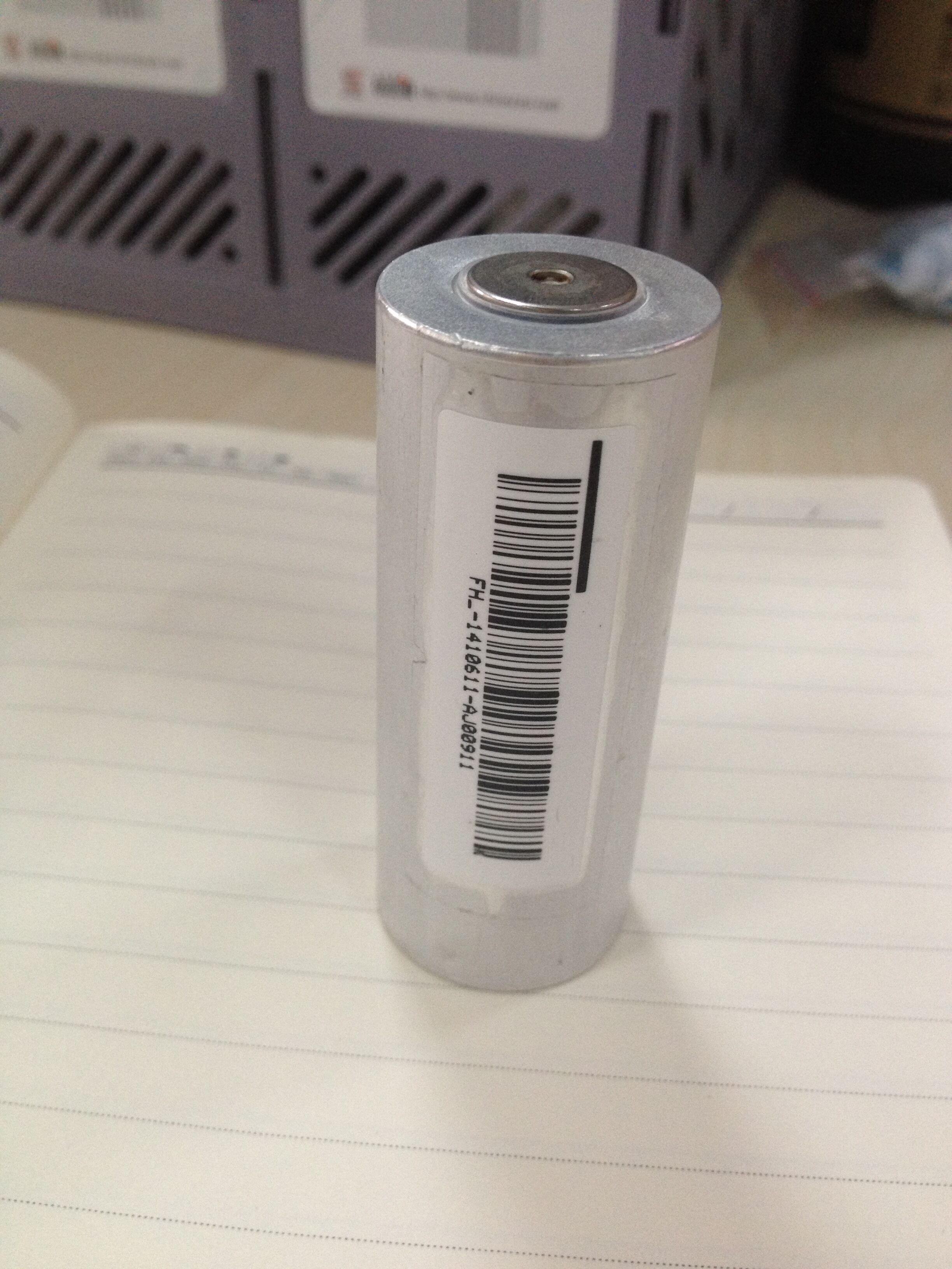

下图方案是电池的自动上下料,贴标签,贴胶带,扫码,称重一系列动作
现在在自动贴胶带工位遇到小弟不解的问题
产品直径26mm,胶带来料就是普通的卷形来料,贴胶带是为了将标签保护,后段工序是会将标签腐蚀的。
胶带尺寸15*55mm,但是要求不严格,只需要覆盖住标签即可。
个人觉得难点在胶带的送料,包括每次切断后,后段的胶带送料,觉得这个地方不好设计。
望大侠们指教。。。

怎么贴标签就怎么贴胶带

标签是有些强度的,可以吸!但是胶带太软  发表于 2015-9-15 12:27

可不可把标签先粘到胶带上,再一起贴到电池上呢?一种思路
谢谢您的建议。但是好像难度变得更大了!  发表于 2015-9-15 13:04

这样行不行?
大致方向是的,但是气缸压住的那一段,下个轮回夹爪过来取的时候,胶带怎么脱离?会不会卷到一块去?  发表于 2015-9-15 14:54

找贴标厂家,不干胶自动贴现在已经做的很多了。
问了几家都做不了  发表于 2015-9-15 18:44
