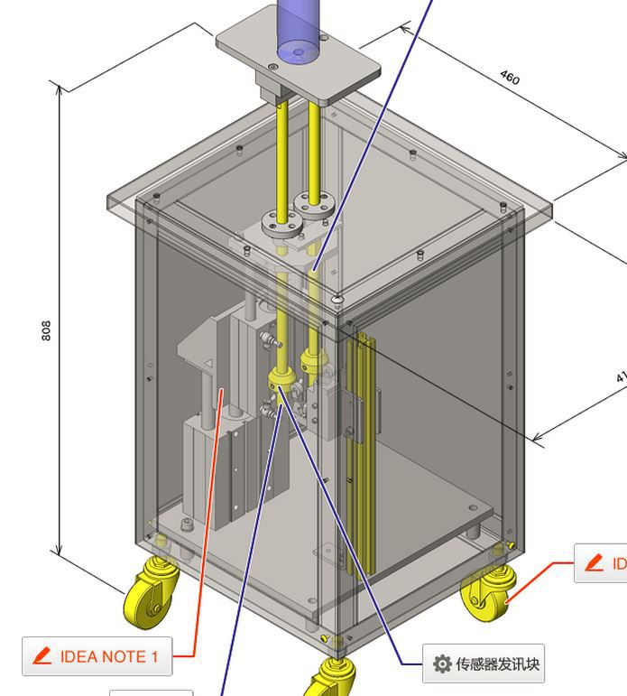

能否通过某种途径给气缸输入多个气压
发表于 2015-9-13 18:48:38 | 显示全部楼层
http://cn.misumi-ec.com/asia/ideanote/detail/000086.html3 h. N4 R7 b1 D+ c; s
http://cn.misumi-ec.com/asia/ideanote/detail/000142.html
! [8 P, f: A  m) y  R2 {MISUMI上的案例, 一看就明白了.

) D  g7 `9 [6 [- h重夹具上入手不知道可行不,拿气缸2做个移动靠山。我说下先你们品品,长短气缸各一个长得再下面拉,短的再模具后方当靠山。为了方便长为1短为2了。2进气,1进气,1反进气。2反进气。为上板一次下压    1再进气,为上板2次下压,1在反进气为一个循环。这个样子精度高不一定适合楼主但也是一个方案。0 `: D6 ^* L# A/ T  u0 f! v
、用两个开关。或PLC1 U2 J8 o5 }1 Y, a, u

SMC有一款多位置气缸,印象里面好像是三位置的,你可以咨询一下
发表于 2015-9-14 11:18:26 | 显示全部楼层
气压的调整只能使气缸速出快慢变化) o# k2 R1 l+ d5 W' ~1 W0 R
你用限位器看看
* Y/ x9 _  P1 b# y/ M# `; k
发表于 2015-9-14 15:46:50 | 显示全部楼层
串联气缸就能解决问题吧
, y4 M7 i4 A  f9 Z9 k9 p或者在装置中心点上面加一个气缸
发表于 2015-9-14 16:09:19 | 显示全部楼层
气缸目前也只有三位气缸,即该气缸有三个位置,伸出、缩回、中位。我觉得两米的行程还是应该用电缸。
发表于 2015-9-15 08:20:23 | 显示全部楼层
1.既然有气缸提供动力那么弹簧是不是可以不用/ K$ f) W) [/ E# f* K( M# a4 I( `8 M
2.顶针的位置精度是要求多少
  Q, Q  E& ^: \4 D
发表于 2015-9-15 11:36:23 | 显示全部楼层
三或四个位置,建议双气缸
