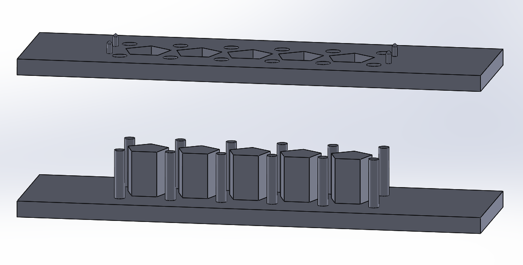

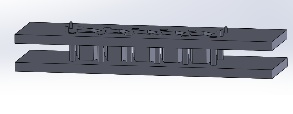

 楼主| 发表于 2015-9-13 16:39:10 | 显示全部楼层
口风琴 发表于 2015-9-13 16:24 - J* U2 r" R( ?! Z0 \1 J
彭老师说的这个条件不难,我们是恒温很湿的作业环境
' J9 x8 m6 t5 n" C* D2 q' l" @感谢彭老师的回复,上个立体图来说明下我所希望达到的目的
; k9 y8 `- G$ J% D/ l5 ]
5 [* G  l. Q9 W9 Y  V( j1 N! \$ ~
& Z3 r% G0 e% i9 g 无标题非共和国.png 无标题地方.png : O% v5 m  R" I( t' A; r0 {1 j
/ y1 m: u# N# s# f冲压件放在上板上,然后落料到五边形槽中,+ C$ A" s' i4 @3 V
6 N( M+ S$ |4 _3 Q, r9 F上板第一次下压,销子将冲压件边框顶起,人工去除边框
: o! A6 T* L/ W# T% O" ]% }4 R8 C& L" R0 f# I  Y3 v1 O+ a
上板贴上胶带,上板再次下压,产品被顶出,贴紧在胶带上% h$ L7 }2 [* N6 j* _: W- B/ k4 r
+ B2 M5 z/ [( o( F, S$ D若有其他办法可实现,还望各位不吝赐教!
1 p+ k' Q9 e3 j2 |( I( a; D+ P& |4 V; n' [' \
@zerowing @害怕伏枥
; d9 J) H0 f+ z0 w0 G6 D
是冲压后的产品落料,不是直接在冲床上的,没危险存在的  发表于 2015-9-13 18:17
人工贴胶带,,,,这活危险啊  发表于 2015-9-13 17:35
