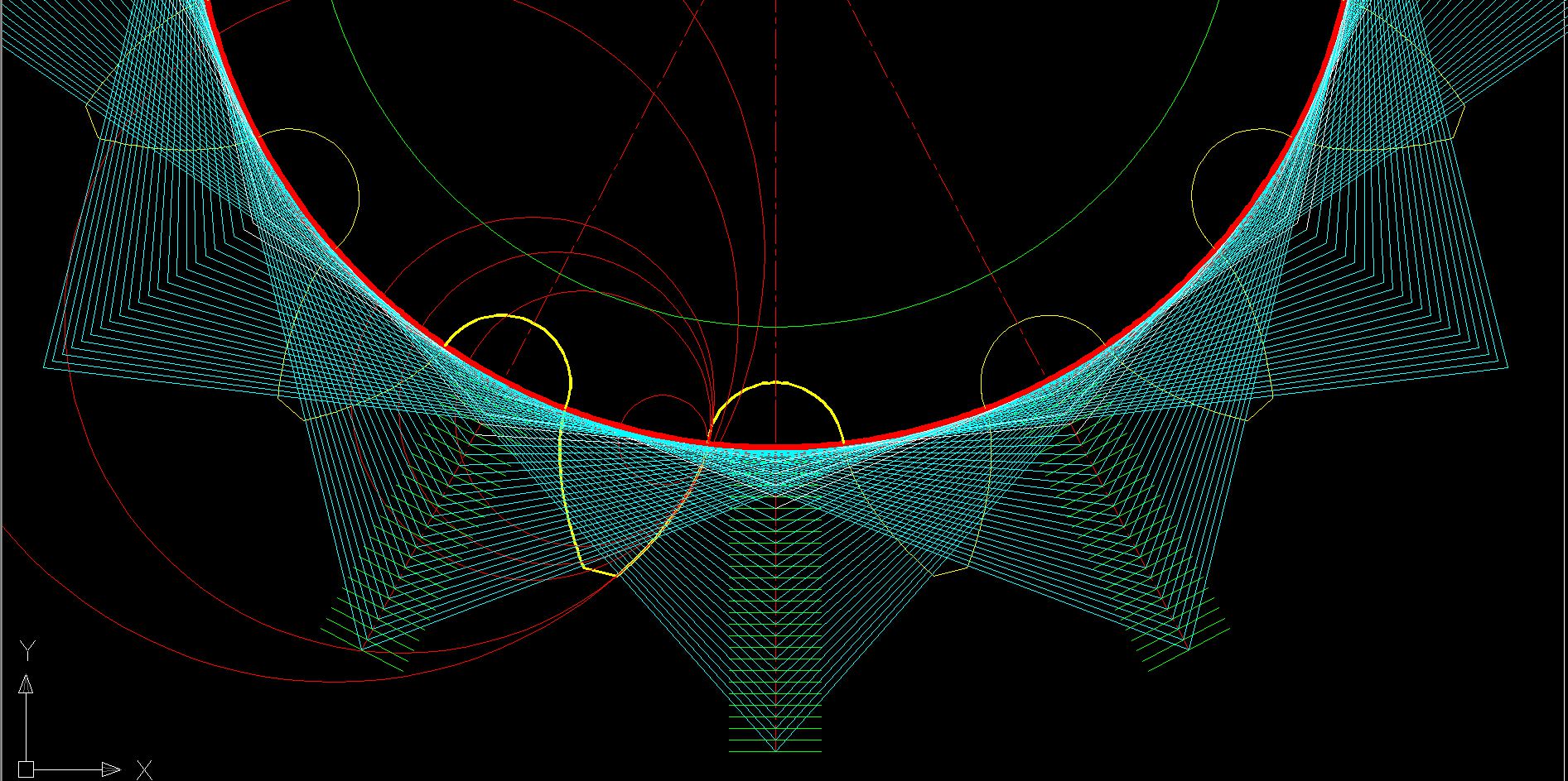

前段时间发了个关于采煤机摆线齿的贴,有大侠提醒俺还有渐开线的,俺稍稍研究了下,渐开线齿相对于摆线齿还是有不少优点的,不过渐开线齿用在采煤机牵引部上并不是什么新鲜事,我国由于众多历史原因吧摆线齿大行其道,渐开线齿一般用在截距较大的销排上,125的截距貌似还是摆线齿的天下,设计这玩意儿需注意重合度、及销排齿的干涉、齿顶不应啮合,齿顶弧齿厚不能过薄等问题,一般只要齿顶压力角>轮齿啮出点压力角即可满足不干涉和齿顶不参与啮合(正常拟合这是理所当然),但为了适应井下的工况这两者的渐开线函数比值需比1稍有富余,解此两角需解一个赵越方程及一组超越方程组,设计计算有点繁琐(这是否阻碍了他的推广?)当然现在解此方程不是什么难题了,3M任选之一即可解之,另外需注意齿销啮合时的径向力与切向力的比值,此值当然是越小约好咯,过段时间再搞渐开线摆线复合齿吧

请问大侠,我这样计算出来的结果是不是销排圆柱的曲线族。如果进一步计算包络的话,应该就是齿轨轮的齿形吧。@番茄唐龙
确实不对  发表于 2017-5-23 10:23
单看计算结果有点像圆的方程,自己根据结果把图形画出来验证下  发表于 2017-5-23 09:05

这个应该是渐开线的转换计算,如果把下面的[0,xm,0,1]替换成[rcost,rsint+xm,0,1],应该就是曲线族了吧。
包络曲线不会算,大侠知道具体哪本书有写吗?  发表于 2017-5-24 09:17
为什么不自己验证?计算结果都有了,把它转成图形验证啊.  发表于 2017-5-23 20:36
