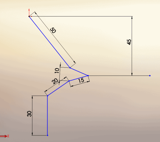

这个机构的行程是多少,怎么计算

简化成机构,用解析法和画图法都能算出来,不过画图法能非常快捷得到想要的结果。

后面的应该是电机吧,
很明显的是气缸,但直线电机也不是不行

threetigher 发表于 2015-9-11 16:44
上下对称运动,我觉得就妥了!
大哥,无论怎么都不可能对称运动啊~,虽然我是新人,但好歹图看好了再说好吧。
发表于 2016-5-12 16:38:48 | 显示全部楼层
新人观点:1.在有气缸的行程限制、执行件的运动限位的情况下,此机构是可以实现的。质疑的可以简单画一下Y型链接件上三个连接点的运动曲线。
               2.我觉得就事论事,所答非所问真是浪费别人的时间和眼神,毫无意义,我觉得论坛上还是要就提问以实际理论说话,不要老用实际生产看问题,把人的思路局限在狭隘的空间里,现在办不到,不代表以后办不到,100年以后看今天,也许现在的高端技术都是笑话,另外在特殊情况下,特殊的机构也会有很大的优势。

下面一部分是固定的怎么动,能滑动也有可能别劲吧

这设计明显有问题阿

典型的颚式破碎机的机构原理,知道气缸的行程,用三角函数就算出来了

理论上是可以的,实际当中无用。

根据气缸行程,算一下最大最小距离
