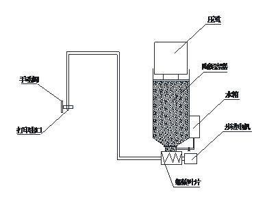

送料系统、挤出机及加热系统主要功能是根据打印速度将线材塑料加热熔化并挤出。采用陶泥作为打印材料,其它部件保持不变,取消加热系统,对送料系统、挤出机进行如下设计:
! b( J; ]2 y* n 15.png . i1 p- G  x& G2 v7 q
陶泥容器中陶泥在压重作用下,压进螺旋叶片箱,螺旋叶片在步进电机带动下旋转,将陶泥输送至打印端,在打印端设置一手动阀,通过调节开口控制输送陶泥速度及打印精度。可通过试验,建立一个三坐标移动速度与手动阀开口大小的对照表,每次打印前,根据三坐标移动速度参数调整手动阀旋转角度,以达到陶泥出料速度与三坐标移动速度匹配目的。打印完毕,将陶泥容器阀关闭,打开水箱下面的水阀,通过叶片旋转清空管道内的陶泥。

好熟悉的Melzi控制板!
: t% i6 f* b; `' x" q& ~陶泥流能够连续吗?做到什么最小尺寸?值得研究!
/ x$ e5 O# G/ H
. _7 {4 ]( s9 T5 P! m3D打印机,还是这个平台最漂亮,请看:; v  ^: F) @# d( l& E! h
