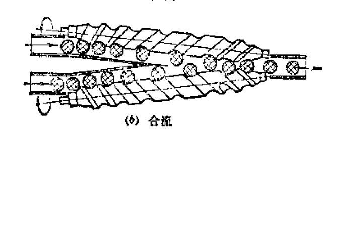

各位大侠,附图结构应该怎么设计,不胜感谢。

看着需要好好设计设计,别让两个圆球碰在一起

你应该把你的用途和传递物料参数说明清楚,这样这个变节螺杆才好帮你设计
发表于 2015-9-1 16:28:36 | 显示全部楼层
就你上面那个图而言,明显结合出限位不够。一定要两个螺杆这个样合流吗?不能出来之后再合吗?影响大吗?
传递物圆形,直径14.5 高 50MM 重量 50G左右,表面光滑。
传送效率130PCS/MIN
