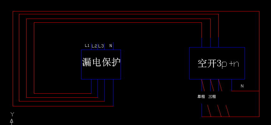

  ?2 w4 M  m& f/ A/ F我需要用漏电保护器和空开做一个可以输出单相和三相的接入,请问上图可以吗?9 K/ E# k2 v! l( i- M
' m3 k& e8 v( Y* M我画的这个连接图后面的单相和三相指的是输出电,我不知道我画的行不行,所以想请教各位指点,如果我画错了,该怎么改。我对这个不是很懂,求帮助。7 n' F/ x( T& C4 z( O

补充内容 (2015-8-31 22:23):
6 h$ i! W7 S8 v) u3 ?3 I我的最终目的不是把这个图画的多正规,我是要连接实物图,可是连之前需要画个图,我是想问按照这个图画,能否用到实物图上,如果我画的是错的,各位大神能否指点一下。真心求解答 。

不大规范,查手册,符号有标准。

海燕ZHpf 发表于 2015-8-31 14:31
* i6 G6 Q0 h) x1 N  B+ U+ J不大规范,查手册,符号有标准。
3 K6 N  F. H, B我想你可能理解错了,我不是要画这个图,我是想问按照这样画,我这样接实物图可以吗?! H. h( y: x( s, K1 Q
三相电进入线三根分开画。  发表于 2015-9-1 09:06

7 L; M: \0 k. K能说具体点吗?

装个单相漏保,最简单,否则容易不平衡跳闸,
发表于 2016-1-30 07:30:23 | 显示全部楼层
单相负载接单相漏保。三相负载接三相漏保。
