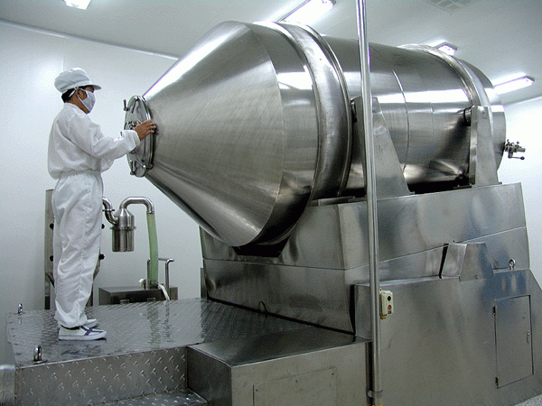

      在这一年半中,小弟发现一件事情很想不通:为什么很多机械上的成对的部件不做成通用的?
      小弟所在的厂是一家制药厂,有几台二维混合机,但是很多次安装/维修混合机,因需要把靠臂拆下来,但是因为每个靠臂下面的5个固定螺丝孔位置尺寸不同,所以安装的时候要一个个去试,做记号呢,还要擦掉(有时候会忘记),靠臂又十分重,感觉十分的不方便,而且几家的都是这样,所以小弟十分困惑:这4个部件一模一样(至少是两两一样),真的不能做到尺寸一致通用吗?
      鉴于平时所见所闻,小弟有几点想不通:1:是因为每一家都是山寨别人的,连改动一下都懒得改吗?
                                                           2:是设计的时候感觉这个细节无所谓吗?
                                                           3:是车间人员没有按照图纸施工,为省事乱整的吗?
      请大家解惑!

有些时候一些装配件,不方便加工,或者是为了方便,会使用单个配作的方式。最常见的应该就是炮塔铣床的X轴丝杆座吧
大侠,这个我觉得还是好加工哦,完全可以根据靠臂(见7楼)上的通孔来确定机架上的螺丝孔  发表于 2015-8-17 17:15

配钻的省事,装的时候就麻烦。
我也觉得是,好麻烦,抱着一个一百好几十斤的东西上上下下的  发表于 2015-8-17 17:16

最好能有几张图片。在你看来,结构了然于胸。但在他人看来,根本不明白你在说什么
大侠看下面7楼图片  发表于 2015-8-17 17:12
WIN8系统怎么没有插入图片啊?  发表于 2015-8-17 17:09

就是边上那四个(图片可以看到一侧的两个)挡这中间的滚筒防止倾斜时向两边滑的三角形的固定装置
从你的图片可以看出,这四个“靠臂”应该都不一样,前面的一对是镜像关系,同一侧的又是镜像关系。从图上可以看出来,滚轮是偏向一侧的。 如果我的说法是正确的, 为了防止装错,设计师有可能是使用了不同的螺纹  详情 回复 发表于 2015-8-19 14:06

发表于 2015-8-17 17:27:05 | 显示全部楼层
龙九禅师 发表于 2015-8-17 16:55
配钻的省事,装的时候就麻烦。
是这样的。一般这么做的都不是正规军。
但是我们买的还是国内比较出名的厂家的也是这样,所以我才想不通  发表于 2015-8-17 17:41
发表于 2015-8-17 17:30:01 | 显示全部楼层
为了外观
每个挡臂下的底板上的5个通孔基本不涉及到外观什么问题,就是美观,也是比较整齐一致的比较好看,所以小弟真的是想不同,我以前遇到过的日本XP的就很注重这些细节性的问题  发表于 2015-8-17 17:43
发表于 2015-8-17 17:35:43 | 显示全部楼层
从图片看,左右两个挡臂是对向的(相反的),但是设计时其底座加强处是顺向(同向)的,因此只能将错就错留这个孔了。
还有种可能,就是为了避免两臂混用。设计师的思路很难猜的。
这四个挡臂的底板是一模一样的,孔的数目和分布方式也是一样的,就是尺寸不一样,好像随手钻的一样  发表于 2015-8-17 17:40
