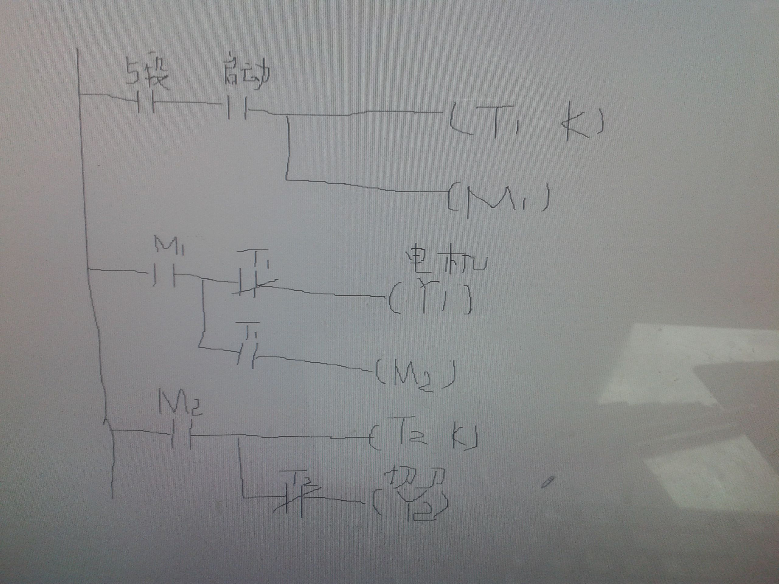

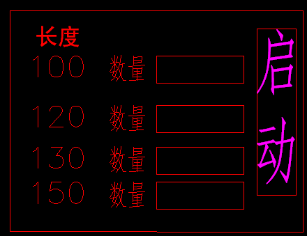

有4种直径相同长度不同的物料现有一款FX2N一块,想实现一下动作分段记数功能如何编程?% K+ R3 X) u9 L& w/ f

这不是小学生的应用题吗??$ I% O, X0 e8 `  Y* T' K/ s- O9 l
* S. s- L- }! u) s7 s( S
速度乘以时间等于长度! @* t% v$ q1 j" ]: P
9 ]/ W5 U( p/ {& q( L$ ?长度等于每段长度乘以数量

发表于 2015-8-16 15:53:39 | 显示全部楼层
是可以实现的,但是有几点需要注意一下。
* x9 b+ q7 P4 y+ ]6 e) L1.电机是什么类型的,电机刹车稳定性怎么样$ X, r% Q: {9 {* W5 M
2.送料机械部分一致性是否很好。
3 w8 _8 a) K# B) b% h2 C: E3.料的长度控制,你是靠电机转多长时间来控制,还是选用那种步进电机,靠光栅脉冲来控制的。. }( v9 v5 i& d' v/ P% _+ u& s
附件是我写的简单程序,是用时间来控制电机停止的,从而来控制料的长度。程序只是其中的一小部分。

电机是220V单相电机靠时间鼎长,切断是24V直流电机不要求太高的精度,实现要求的动作就行0 P& }4 Y1 Y8 R8 ]

如果对精度要求不高的话,你可以实现的。
  o* f) X+ K4 _2 w. q8 c使用步进电机加驱动,在软件中可以设定补给量,可以柔性化操作。
- A' M2 H8 t: z4 r+ d: B
