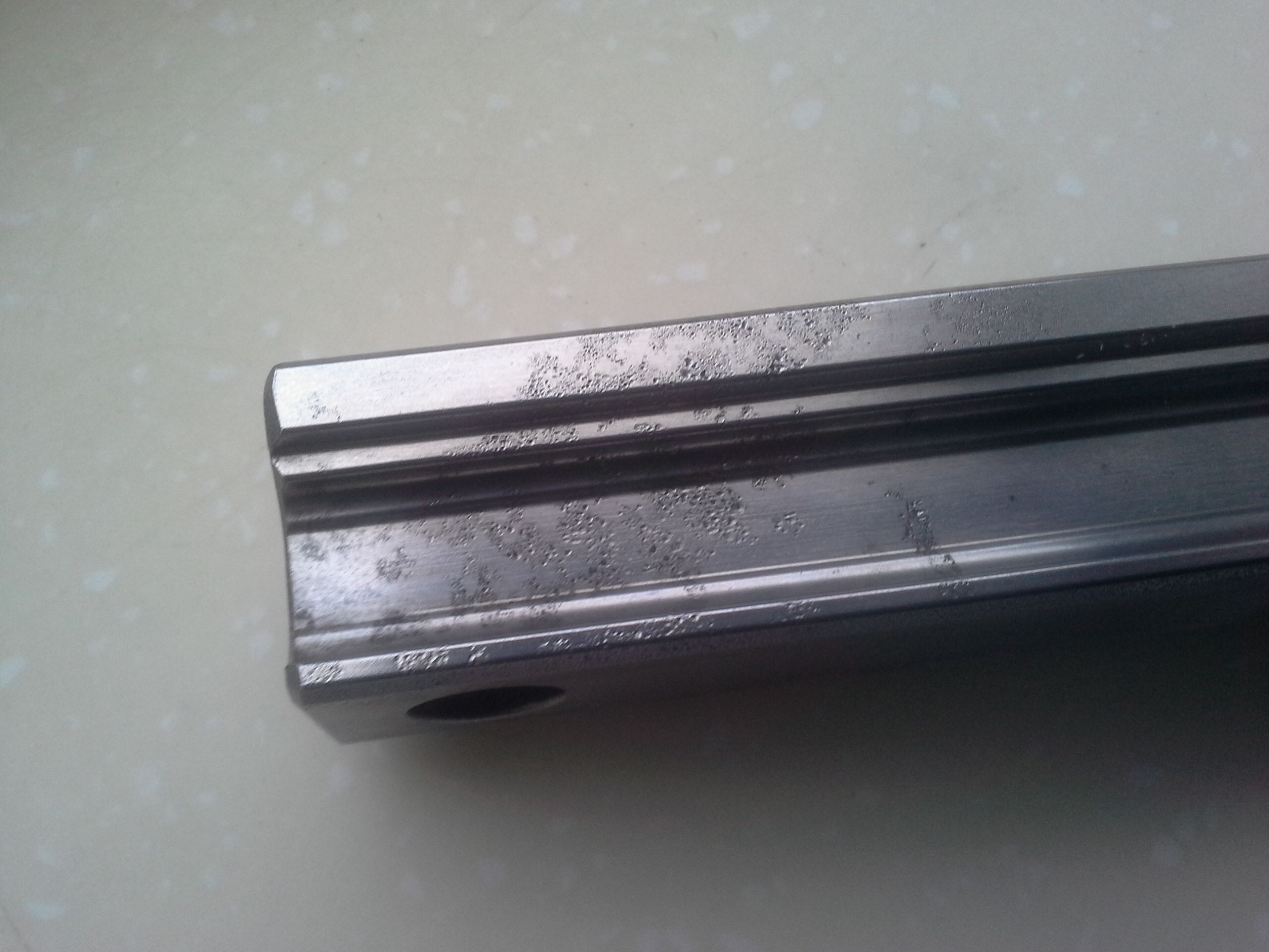

发表于 2015-9-2 09:42:15 | 显示全部楼层
导轨应该报废,目测继续使用会在滚道表面产生点蚀和剥离。

这种导轨锈严重影响精度  发表于 2015-9-5 12:30
点蚀是另一种机理,和这个不一样  发表于 2015-9-4 00:26
发表于 2015-9-2 09:47:17 | 显示全部楼层
防锈油,防潮剂,气象包装对海运很重要

公司之前的进口设备由于海运时间太长,设备都生锈了!

水蒸气也会生锈啊。。。

入柜时环境湿度大,内部也没做好防锈与除湿措施。
