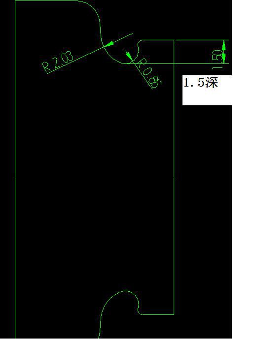

请教! n" e9 R0 s7 P; k. w8 N
我要加工如下图所示模具,我在淘宝找到这个,普菲特三头圆弧卡簧槽数控刀片TGF32R150R0.75 槽宽1.5圆弧0.75,这个刀片如何,另外还有没有别的选择,

发表于 2015-8-13 21:08:57 | 显示全部楼层
如果精度不高,可以用高速钢拿线切割隔出来
这样做光洁度和精度不好控制  发表于 2015-8-13 21:11
发表于 2015-8-15 08:51:09 | 显示全部楼层
不了解你的刀片是什么样子的。4 @1 q, M0 u, T$ f9 E4 M) j
  这么小,估计一把刀直接干下来的概率不大,当然,软金属可能用一个刀片加工出来。4 K2 S" k; j  }2 O$ J
谢谢大侠,刀片在网上定了圆弧刀,好不好用一试才知  发表于 2015-8-15 12:20
发表于 2015-8-17 12:18:34 | 显示全部楼层
只要做槽刀的应该都有1.5的圆头槽刀片,随便找。
发表于 2015-8-18 08:36:52 | 显示全部楼层
9 q1 B, w  v: Y6 Q" ]+ ?) X
: m5 r( M6 e+ ?你可以找下螺纹刀片,看情况,也可以用T型刀
发表于 2016-8-14 12:30:53 | 显示全部楼层
你可能要用非标刀,那个突起处有干涉。
