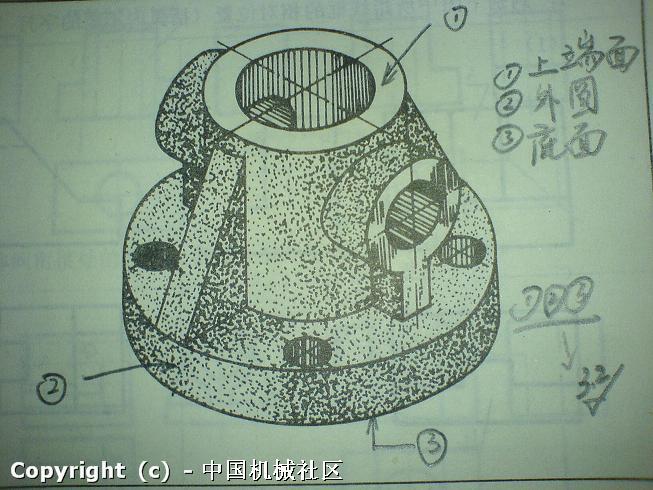

请教:
! x1 ]6 {. _% Y) d+ a) n0 D
这是什么?加工要用什么夹具? 谢谢!

我也不知道是什么,但这东西看起来很简单,如果小批生产基本不用什么夹具直接上车床搞定,

车,铣,钻三种夹具

3个工位!小批量同意一楼的说法!

可以采用专用夹具车2外圆平3端面然后调头平1端面,呵呵!这是我的见解,如有错请多多指教!谢谢!·交流

顶5楼的说法.这样工艺集中,

5楼所说的专用夹具如何定位呢?可以用自动夹紧装置吗?

这不是精密锻造件吧?我看是一个注造件,类是气车后桥差速壳.

自己做工装全用车床就可以了

大批量生产用专用夹具,这样效率高;五点定位,从中间孔夹紧就搞定!
