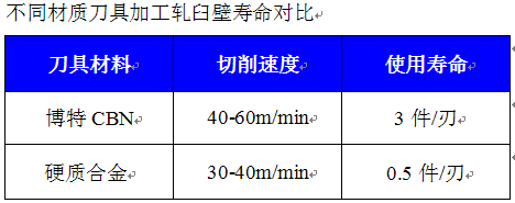

轧臼壁是圆锥破碎机的重要配件,属于一种超耐磨材料。对于高锰钢材质轧臼壁来说,硬度可达HRC65,机械加工起来相对困难,选用硬质合金刀片已经难以胜任,如想得到更高光洁度的表面质量,提高生产率,郑州博特材料有限公司诚意向您推荐SNMN120820型号PCBN超硬刀具,对加工外圆、内孔有更高的效率。
+ c9 @5 W9 @* `- ^( NPCBN刀具具有比陶瓷刀具更高的冲击强度和抗破裂性而且对于刚性较低的机床也能切削硬金属。CBN刀具能承受大功率粗加工的切削载荷、断续切削的击打和精细加工所需的热和磨损性能。具有刃口重载条件下高速加工要求的高导热性和韧性以及用于严重断续切削。温度高到2000℃是还有极佳的红硬性。适用于调质或淬火等高硬度材料(HRC45°~65°)的中低速或要求具有较高的耐磨性能及有色金属等各类材料的中低速轻切削加工。
' ^8 m8 @  ^3 c加工轧臼壁解决方案
" E1 r+ @7 D# |3 L4 A0 k刀片型号:SNMN160820' n6 M" L" X% N* h  F# {8 ~
切削条件:Vc=40-60m/min f=0.4-0.6mm/r ap=1-5mm  可满足干式切削。
* a1 l7 y8 B7 ~  |! y  a 加工轧臼壁对比.png 4 F; L; U5 u3 u+ N1 ]  a& |9 k

这样的寿命怎么加工,我们没有做过HRC65的,但是hrc62的我们还是做得蛮多的
