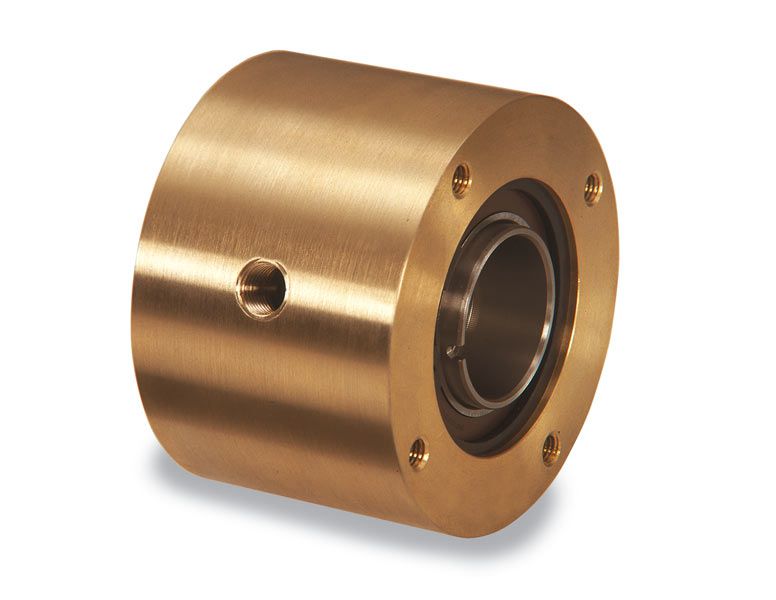

发表于 2015-10-9 10:08:39 | 显示全部楼层
楼主说的是否是这种?
