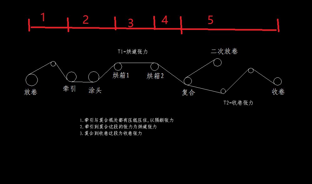

各位前辈,本人最近调试一台涂布机,方案是以前同事想的,程序是供应商提供基本核心程序加自己不断完善而成的。现在的问题是,收卷张力T2剧烈波动,偏差值为-30到+15,用的是伺服电机控制,转矩模式。张力反馈用是三菱的张力感应器外加张力显示器,读取实时张力值参与PID控制,现在就是怎么调PID都是没什么效果。系统配置是采用OMRON方案,NJ501 加G5伺服,走网络通讯,看看各位前辈是否有想法,多谢,请多多指教。

张力反馈,伺服电机控制应用速度模式。
 楼主| 发表于 2015-7-18 09:07:10 | 显示全部楼层
sunoasis123 发表于 2015-7-15 15:05 % T9 j/ G; G0 |( r" E  r
张力反馈,伺服电机控制应用速度模式。
6 j" a) f3 |# J9 y  ~速度控制模式,试过了,也许是功力不够火候,张力变化大而且快,随着卷径变化张力变化难测。本设计中没有用到浮动辊,直接用张力感应器采集信号。目前用转矩模式,采用小日本的想法,没有用PID,直接用反馈值与设定值的变化去控制转矩,效果比较好,张力没有快速变化,变化在正负10N可接受范围内,欢迎多交流。, b  v4 P/ N$ I; m$ a; |& B. [

LZ的问题解决得怎么样了?不是浮动辊,T2测量向上的拉力?我注意到你角度好像不对称哦

你这还没双放双收自动换卷,平时匀速运行应该很简单,高速不停机换卷那一瞬间让人崩溃
