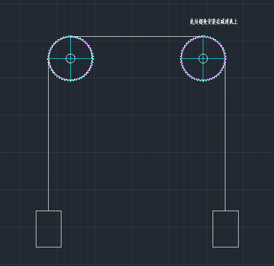

最近在设计一台升降机,减速机带动链轮转动实现升降,链轮两侧链条上悬挂两物体,左边的物体比右边的物体重15公斤,升降速度要求40米每分钟,电机减速机选型怎么选,可以直接在SEW中选择,各位大神帮忙参考下,我已经大概算了下,心里实在没底

链轮直径是多少?
 楼主| 发表于 2015-7-9 19:30:39 | 显示全部楼层
WUHANLIST 发表于 2015-7-9 19:21
链轮直径是多少?
链轮节距19.05,分度圆直径是293点多的,

右侧链轮安装在减速机上,左边比右边重了30公斤

我就是想请问一下,这种结构,我需要考虑物体的整个重量,还是两物体重量差。
发表于 2015-7-9 19:43:04 | 显示全部楼层
肯定是重量差啦
 楼主| 发表于 2015-7-9 19:49:00 | 显示全部楼层
WUHANLIST 发表于 2015-7-9 19:43
肯定是重量差啦
好的,谢谢
发表于 2015-7-9 20:09:58 | 显示全部楼层
30kgX9.8n/kg=300n
分度圆直径是293点多点,半径150mm=0.15m
扭矩=300nX0.15=45n.m
链轮旋转1圈,链条升降的距离为3.14X0.293mm=0.92m。升降速度要求40米每分钟,那么要求转速为40(米/分钟)/0.92米=43.5转/分钟
选四级电机吧?其他贵了。减速比为1450(转/分钟)/43.5(转/分钟)=33
电机所需最小扭矩为45n.m/33X1.5(安全系数)=2.1n.m
可以根据这个选择电机了,可以用电机功率参考哈300nX40m/min=200W
电机输出扭力和输出功率两者择其大。
不过所有的计算,都要考虑惯性。你那两个物体到底多重?不得不考虑的!重的一端下降时是靠什么制动的?????
普通电机好像没有制动能力的。  发表于 2015-7-9 20:15
