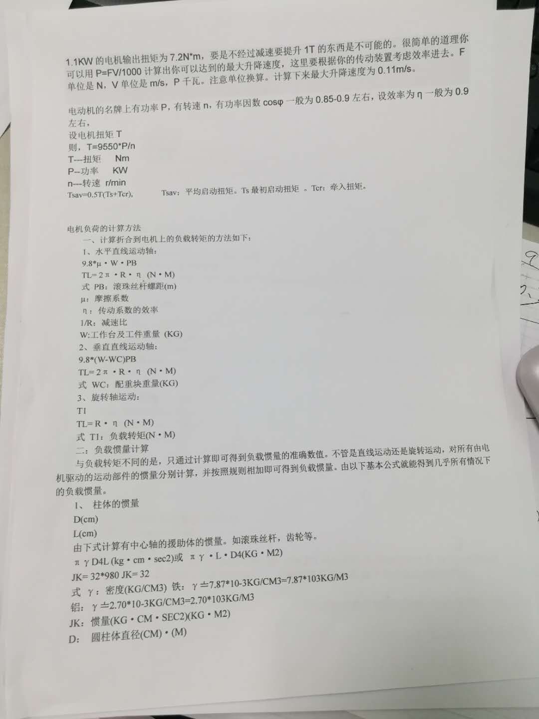

电机丝杆选型问题,请教
 楼主| 发表于 2015-7-31 11:38:49 | 显示全部楼层
lmj545 发表于 2015-7-25 12:59
2000=2*3.14*n*T/R*0.001
扭矩公式不是:T=9550P/N   >???吗。  你那公式怎么来的a ???
发表于 2015-8-1 22:41:34 | 显示全部楼层
MFC 发表于 2015-7-9 19:41
呵呵,忘了说了,电机上加了个涡轮蜗杆减速机,因为涡轮蜗杆减速机有自锁功能,所以就相当于刹车了。丝杆 ...
你的这套装置 是用来做什么的 ?别老想蜗轮蜗杆
发表于 2015-8-20 18:19:25 | 显示全部楼层
网上算电机扭矩的资料很容易找的
发表于 2015-8-28 21:14:36 | 显示全部楼层
你要选择电机丝杠,必须将所有的条件都给出来,才可能准确的,建议阅读《FA工业自动化设备设计基础》
发表于 2016-10-31 17:17:08 | 显示全部楼层
公式上的字母代表什么意思啊   我也在学怎么计算
发表于 2017-10-23 14:21:18 | 显示全部楼层
MFC 发表于 2015-7-9 19:34
丝杆的垂直承重是完全够用的,不用矩形螺纹,我现在纠结的是电机用多大的,功率和扭矩??
有公式可计算
MFC
你好,非常感谢,请教下,转矩公式,你怎么写了两个,???  发表于 2017-11-28 18:12
