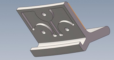

SW官网一个CSWP样题,大家都来试一试啊

水水5 发表于 2015-7-9 19:06 3 x! ^$ ]2 t- B
非也,如果异型孔在弯曲前面,肯定是一起弯曲的。试着把弯曲加剧,就能看到了,有图为证。
5 T1 o/ q6 y6 p# H0 M0 o( O
我知道实际加工和建模不一样,只是觉着建模应该可以体现出实加工的结果。弯曲后,再建两个孔,我用旋转切除,轴线可以通过回转体中心啊?没理解
4 v  M# |1 f9 D( @6 J
发表于 2015-7-9 20:09:09 | 显示全部楼层
凹腔经过弯曲,已经满足要求了9 G, e' ]) r7 {' r. V& }7 q

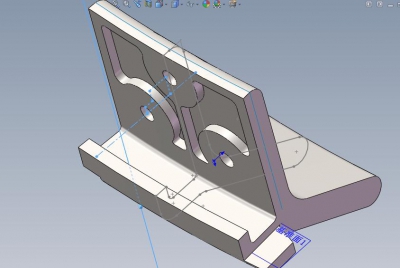

发表于 2015-7-9 20:20:57 | 显示全部楼层
做辅助平面通过回转中心,和对称平面成1.875°角,以辅助平面做草图,回转中心线定位好,旋转切除,应该可以?% H# p! r3 K9 Z7 o7 j4 n) _

 楼主| 发表于 2015-7-10 07:25:57 | 显示全部楼层

trilemma 发表于 2015-7-9 13:25
! d, W- c4 D( _8 r# e2 F" v凹腔应该在沉孔背面,另外沉孔、光孔倒是应该弯曲后再旋转剖切出来,不然和螺栓头配合面贴不严了。。我再 ...
" @6 i: Q& p( _+ T, Y% M/ C. H
弯曲后做异形孔,孔的定位确实还比较麻烦,我没有想到好的办法,层主能否试一下,贴个图上来?5 i. ]& W: Y* r7 d! Y$ U
7 M+ s( a3 A# ~" k( ]  U1 o6 l
刚刚没看见后面的回复。做的挺好。做个草图,有助于做参考基准面
发表于 2015-7-10 11:09:45 | 显示全部楼层
水水5 发表于 2015-7-10 07:25
" {- }. P1 E5 w" g弯曲后做异形孔,孔的定位确实还比较麻烦,我没有想到好的办法,层主能否试一下,贴个图上来?
5 }3 l8 U; i% h+ e' [" L3 t3 s' V0 Y1 V3 r0 {( m
刚刚没 ...
. y: W2 g: _) k  }$ Z* n) z" E8 F( R
附件是我后来做的0 y2 ^# i5 j' V
