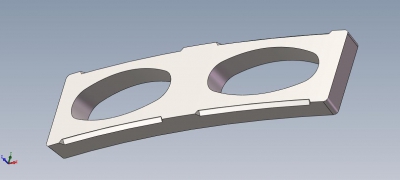

借机会想请教水水兄弟一个问题(想了许久没什么思路),下面这个产品(铸件)弧面板下的凹腔该怎么建模:
4 V, V" u' G9 W8 D. \: z7 e/ @* C0 X) c1 I+ O3 B2 j7 y
- e$ Z$ x- r: C" [* q  g) V2 s# C# D( @+ u6 Y' }, ]
8 @' T1 F# z6 Z, }4 K; c+ `
我用了拉伸切除,但因为凹腔所依赖的面是一个弧面(半径很大看起来是平面),所以用拉伸切除做出来的内腔,其腔底是平面,然而按照图纸原意,腔底应该也是弧面,腔立面也应该有一定的“拔模斜度”,也就是说腔立面应该沿着回转体径向方向。兄弟能不能帮忙琢磨琢磨,谢谢
图纸不太清楚,我做了一个04版的dwg,地址:http://pan.baidu.com/s/1pJqVn6N  发表于 2015-7-7 19:22

窑口护铁吧) f# B4 Q( q/ a9 Y; u# a
也许,这个问题用“弯曲”最简单了,打孔,开凹槽,也可以拔模,然后弯曲。
8 A3 k! l3 L! s9 z" C2 T也许,大侠对弯曲中坐标系的使用不熟悉。# w8 D* R* p5 D; s
当然,要详细计算好尺寸。三维也可以检验自己画的到底对不对。我觉得你2134R和7.5度和弧长对不上,限于时间关系,不细想了。无非是护铁中间留了个安装的缝隙。! l& Y. L& J5 u3 `  u
我只是讲方法。层主画完了继续讨论啊。
1 G3 V& a, i( [3 ]如果不是用弯曲,直接造型这个弯弯的形状,我还真没有什么好办法。5 [" d, Z4 D  j+ i+ U) [

2 f8 l8 H  `5 w$ H5 r. t4 W 过了一晚上,我终于想清楚了圆弧部位的问题$ z) s% a4 T+ u, [+ ]  c
开始我是直接按7.5度 R2134造型的,结果弧长对不上。. D) j+ X2 p& g& W3 T- T
应该在我的模型的基础上,两侧边在切除一个余量,就是安装用的缝隙。$ a" I$ y* G! M% J* n7 P5 a
也许是我一开始理解的不对。' H* S3 S+ t3 P4 J) q6 x
层主画完了,传上源文件看看啊

我在想实体部分能不能用旋转拉伸,只弯曲空腔。。好像做不到  发表于 2015-7-9 13:08
你理解是对的,平行切掉后,两侧面是不指向圆心的。  发表于 2015-7-9 13:07

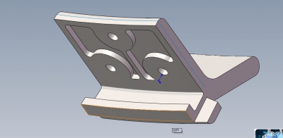

本帖最后由 trilemma 于 2015-7-9 13:44 编辑 ( C( _% e: v2 u, z! w+ j3 Y
水水5 发表于 2015-7-9 08:20
# \0 }9 B0 l" V! \+ ?) `$ F& c过了一晚上,我终于想清楚了圆弧部位的问题
8 ?0 ~" W1 Y) e/ K! S/ p开始我是直接按7.5度 R2134造型的,结果弧长对不上。( Q, ]9 L: s; B2 n6 F2 |
应该 ...
9 {6 n/ z% E- E; g" K凹腔应该在沉孔背面,另外沉孔、光孔倒是应该弯曲后再旋转剖切出来,不然和螺栓头配合面贴不严了。。我再画画) U& T4 c( h% n; B6 F
说错了,水水用的异型孔不受弯曲影响  发表于 2015-7-9 13:46

trilemma 发表于 2015-7-9 13:25 , r( W4 G. o2 Z6 L* N) O5 w6 z
凹腔应该在沉孔背面,另外沉孔、光孔倒是应该弯曲后再旋转剖切出来,不然和螺栓头配合面贴不严了。。我再 ...
5 h3 r' a  @  Q非也,如果异型孔在弯曲前面,肯定是一起弯曲的。试着把弯曲加剧,就能看到了,有图为证。& z" o8 V# v" I9 p& c# ~& ?
* H" k, t3 ~% W8 f& O3 _
) @- S8 F- ]+ z6 v& b- Q6 ], p0 F
另外,如果弯曲后再做螺栓孔,那么螺栓孔的轴线就不能通过大窑截面的圆心了,我认为并不好。
# ^. A% l; _7 `. d* x. R至于与螺栓贴合的问题,可以在加工的时候hu平。其实也都是一个意思。弯曲完之后建异型孔也是一样,要建参考基准面就是了。

您是不是想说锪(huo)平  发表于 2015-7-9 19:37
