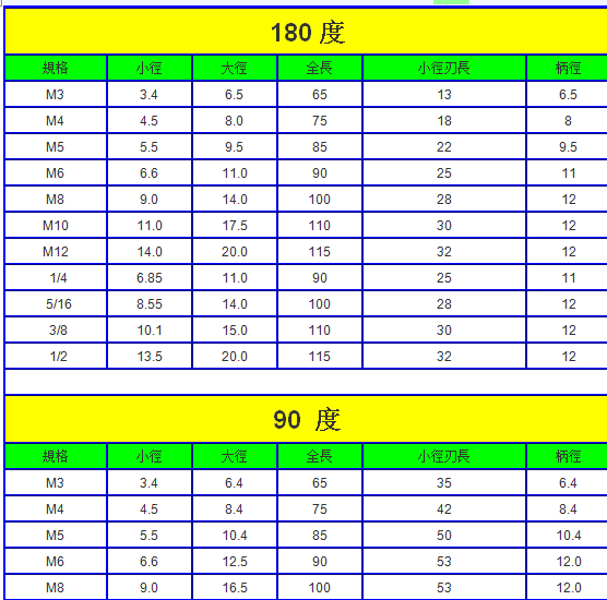

坑了楼主这样严格按图纸加工的人了
要是在我们这外协,干活自由度很大,取决于外协厂:设备、刀具以及工人的心情
你们那的画图工和我们的外协厂家才是绝配。
图画的有问题,没事我们自己解决,哈哈。
哈哈,假如你来我们这你也会小心翼翼的,虽然我们做起来自由度也不小,但原则问题不能乱来,该讲明白的要提前讲明白  发表于 2015-7-9 20:07
发表于 2015-7-9 12:20:05 | 显示全部楼层
kuailin 发表于 2015-7-8 22:31
那应该怎么标?
SW上M8的沉头孔默认的是15但是实际上是14  SW上默认的沉头孔基本都是不对的
这不是solidworks的错,是你操作错误,孔规格下面还有个配合选项,默认是松驰,当然就是15了。你选个正常或紧密的,尺寸当然就不一样了。  发表于 2015-7-13 09:45
发表于 2015-7-9 16:26:19 | 显示全部楼层
沟通一下,自己也能省事
沟通是肯定的,对于一些常识性的东西设计师应该熟悉,对于一些容易造成加工困难或者容易出现废品的结构要尽可能避免  发表于 2015-7-9 20:11

发表于 2015-7-9 23:33:11 | 显示全部楼层
可以看出楼主对待工作是一种很认真的态度!不过有疑问的还是要沟通,把不清楚的列出来跟设计人员反映探讨一下!对你或者对他都是一种学习!你说的对了他下回就不会这么设计!他图纸对那你就如图加工,也不会干的不踏实!
