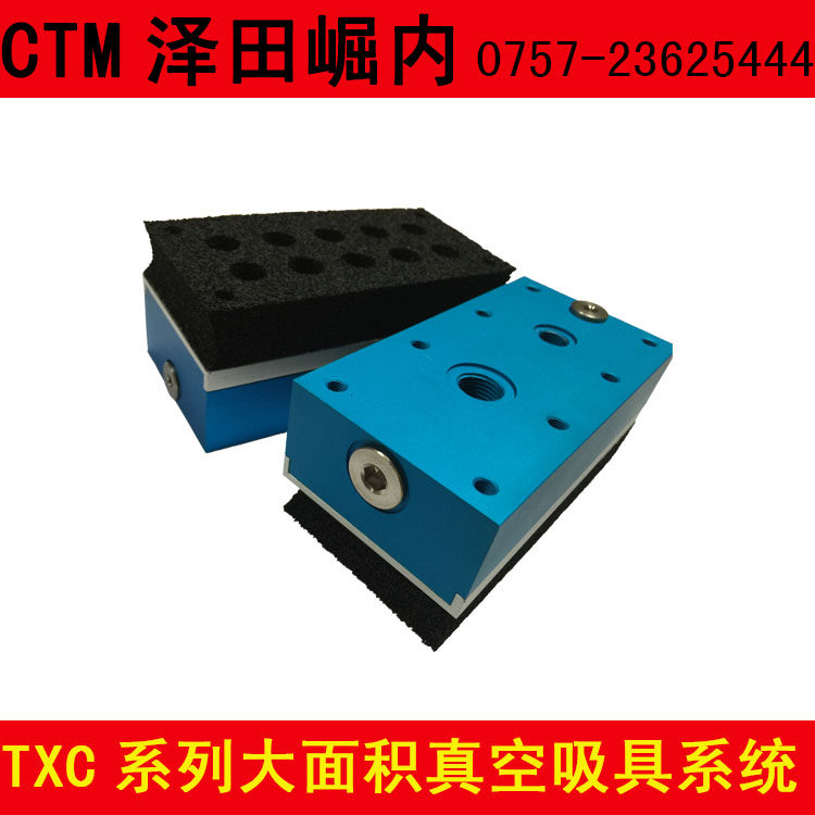

这种海绵吸盘的原理是什么,它有一个总气路,多个吸气口,但是在只有一部分的气口在工作,其余吸气口漏气的情况下仍可以吸起来物体,为什么啊,还请各位大神解答。6 j. t/ w, o/ \: p8 v

A、海绵吸具底部每个孔有一个单向阀,如果空抓,单向阀关闭,不影响系统真空度;, j$ N5 c9 m# @
B、海绵吸具底部没有单向阀,但核心在于中间的腔室,不是一个完全掏空的壳体,而是分为多个腔室,流量足够的情况下,允许60%左右的泄露。

3 X, v1 b: Q0 ?, fA、海绵吸具底部每个孔有一个单向阀,如果空抓,单向阀关闭,不影响系统真空度;  X9 r7 r' X/ H% E- F' y
B、海绵吸具底部没有单向 ...
$ h/ N* D/ u  [+ S如果是单向阀的话怎么实现,按照逻辑应该是气流无法向内流,以保持真空,但是这样其他需要吸料的气口如何工作的呢?看厂家介绍是单向阀,但是一直想不明白。+ ~" n7 u; x* b( R* O
如果有单向阀,抓取的动作是海绵吸具先靠上抓取物料,然后启动真空。空抓的部分因有持续流量,单向阀关闭。而被物料抓取区域覆盖的单向阀无持续流量,单向阀不关闭。向你介绍的是Schmalz?试试Joulin,有问必答。  发表于 2015-7-7 08:42

结构见图片。$ P. ~- O/ H3 z
