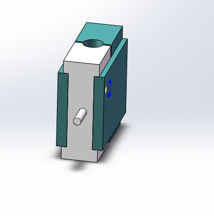

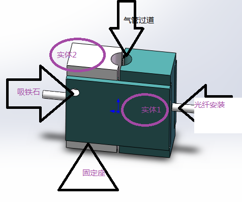

  如图,8的气管从气管通道通过,靠一对对射式光纤感应有无烟雾,实体1和实体2可自由拆卸,加了一个吸铁石可保证在使用过程中不会自动脱落,
      不知不觉一年过去了,其实做这个到时没用这么久,去年就做出来了,因为当时产线使用对这个兴趣并不是很大,而且之前的测试方式也能满足生产使用,虽然误判有点高,但是生产说可以,毕竟是人家在使用,人家更有话语权。
     只是小弟一直觉得测试这个工位应该很重要的,它是检验产品何不合格的关卡,而且抽烟已经是最后一个测试工位,测试完就直接打包出货了,可以说关乎到产品良率的一个至关重要的工位,马虎不得。所以在空闲时间,自己摇铣床做出来了这个东西,钻头打孔中间手锯开缝,结合部分用胶沾,总之千奇百怪的方法都用上,东西也做出来了,但是一直没时间去产线验证效果如何,倒也一直放在一边了。
    前段时间生产要求改善,贴标机加了个抽烟工位,正好把这个东西拿来用上了,用了一个多月了,效果还挺好,最关键是效率整整高了一倍呀,而且也不会污染光纤了,管子脏到一定程度之后直接抽开,换管,在合上,不用扭一颗螺丝,(其实整个上面也没螺丝,该用螺丝的地方都用胶打上了),整个过程不到一分钟,相比之前还有用气枪吹、用布擦拭,还搞得一手烟油来说,操作人员更是认可这种测试方法。
