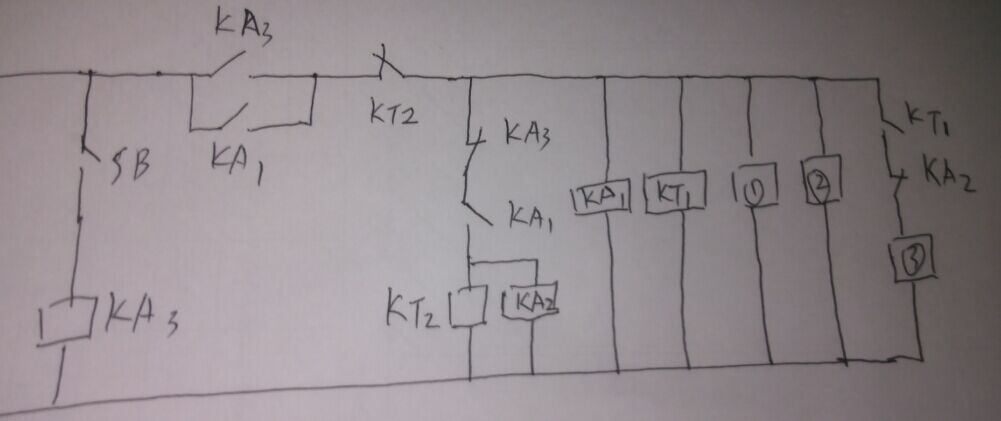

怎么画下图中的电路图最简单合理?

6 v% v+ K5 b2 @1 b* V+ }谢谢!后天接上去试一下:补充一下第1步,1和2气缸先夹紧然后气缸3才前进,还想请教一下:中间的1  2 3和S ...
: J6 U. ?! d  Z0 A6 _; Q* c- p1 2 3--是控制3个气缸的继电器 F--辅助继电器 S--启动按钮, g% r" ?2 v6 z3 I
发表于 2015-6-27 07:25:34 | 显示全部楼层
1 2 3--是控制3个气缸的继电器和3个行程开关 F--辅助继电器 S--启动按钮

 楼主| 发表于 2015-6-27 10:22:02 | 显示全部楼层
cmx 发表于 2015-6-26 10:46 4 s2 F" v" d. g* `8 E
用一个辅助继电器,给个参考电路。1 2 3--是控制3个气缸的继电器和3个行程开关 F--辅助继电器 S--启动按钮
+ n2 L9 v1 Z& i
请问一下你选择的行程开关,是否跟磁环开关类似的,谢谢!  D* |/ J1 D' n2 ~8 Y. w3 l
 楼主| 发表于 2015-6-27 10:34:15 | 显示全部楼层
本帖最后由 悦耳 于 2015-6-27 10:52 编辑 5 p; X) {0 G5 K; x
红城老米 发表于 2015-6-26 21:28
4 \8 _& E# P4 Q3 W. R6 o) j谢谢你在百忙中抽出时间来解答,这个电路图可以,学习了,如果我用一个单触点的常开启动按钮,原来双触点的启动按钮的常闭触点SB换成KT3,这个动作还是这样吗?这个电路图怎么画呢?谢谢!- A3 J  m8 a* c; a5 ^, @9 n

发表于 2015-6-27 19:49:46 | 显示全部楼层
悦耳 发表于 2015-6-27 10:34 0 Z/ \" q* m  B: B
谢谢你在百忙中抽出时间来解答,这个电路图可以,学习了,如果我用一个单触点的常开启动按钮,原来双触点 ...
0 m- C  q4 K7 H1 G
换成KA3方便 , q: K5 _3 R  m) c- U; f9 x- @  q

发表于 2015-6-27 19:53:14 | 显示全部楼层
QQ图片20150627194731.jpg KA3相当就是一个开关 只不过由启动按钮控制,这样就能达到你的要求只要一个常开按钮

 楼主| 发表于 2015-6-29 22:17:43 | 显示全部楼层
2 J- ~* J) l. ^9 n" K今天接了一下线,动作是ok的,但有小瑕疵,就是当按下启动按钮SB时,如过时间太快,那么KT1常开触点不能导通(时间调到最短),要慢一点就OK。非常感谢高手的回答,学习了
