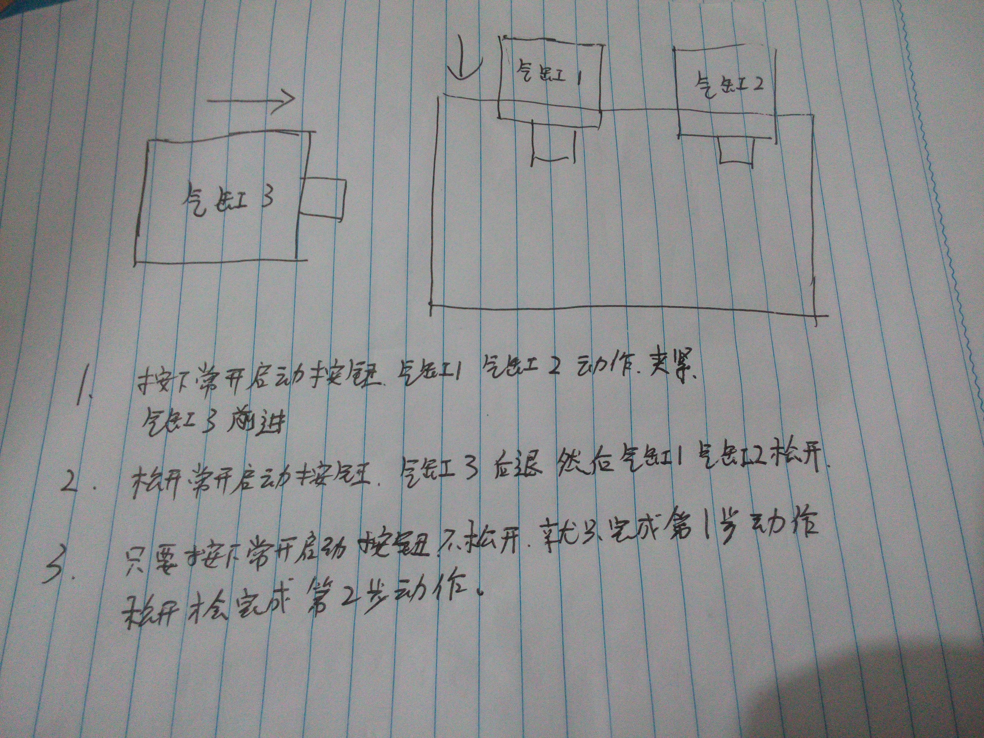

怎么画下图中的电路图最简单合理?
发表于 2015-6-25 22:48:46 | 显示全部楼层 |阅读模式
1 v% ?4 h: ^  O" l2 z5 F$ m4 r; d) y6 v
( _+ h+ n* y3 n( u& D一个钳工手画的图需要的控制动作居然难到一电工,本人也是初学,请教各位高手,怎么画下图中的电路图最简单合理,不用PLC控制,只用延时计时器,继电器,电磁阀控制。

: A, k2 ?. X  H0 w: h7 d不用电呗,我记得有开关阀,装两个
发表于 2015-6-26 09:05:11 | 显示全部楼层
2个时间继电器、2个中间继电器、1个常开常闭双触点按钮就可以了。
其实最简单的还是加行程开关,1、2号缸到位,控制3号动作;反之亦然。  发表于 2015-6-26 09:06
发表于 2015-6-26 09:11:50 | 显示全部楼层
气缸动作有先后顺序??没有先后顺序就直接一个两位四通就可以了吧?!!有先后顺序用行程开关可以不??
