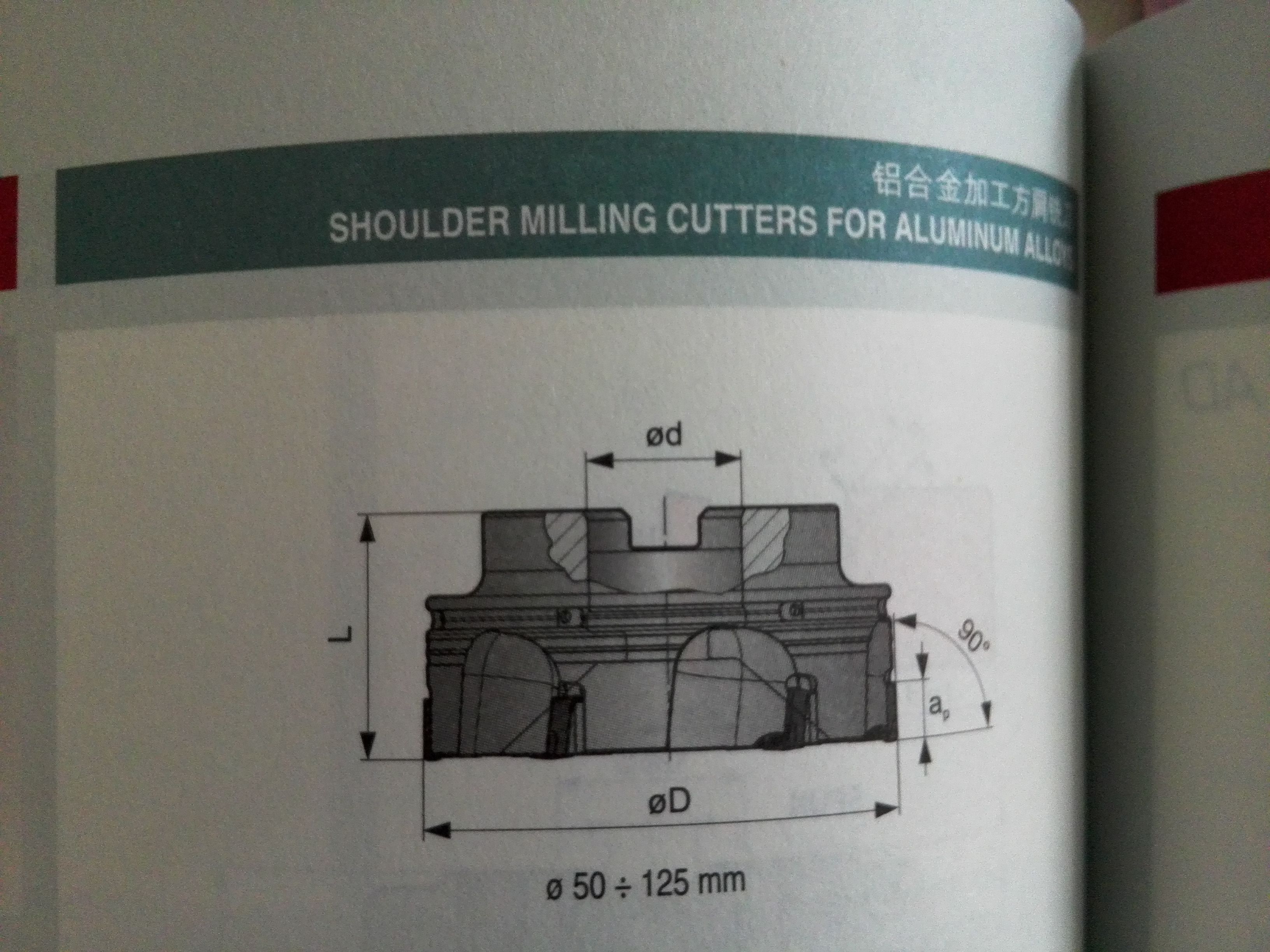

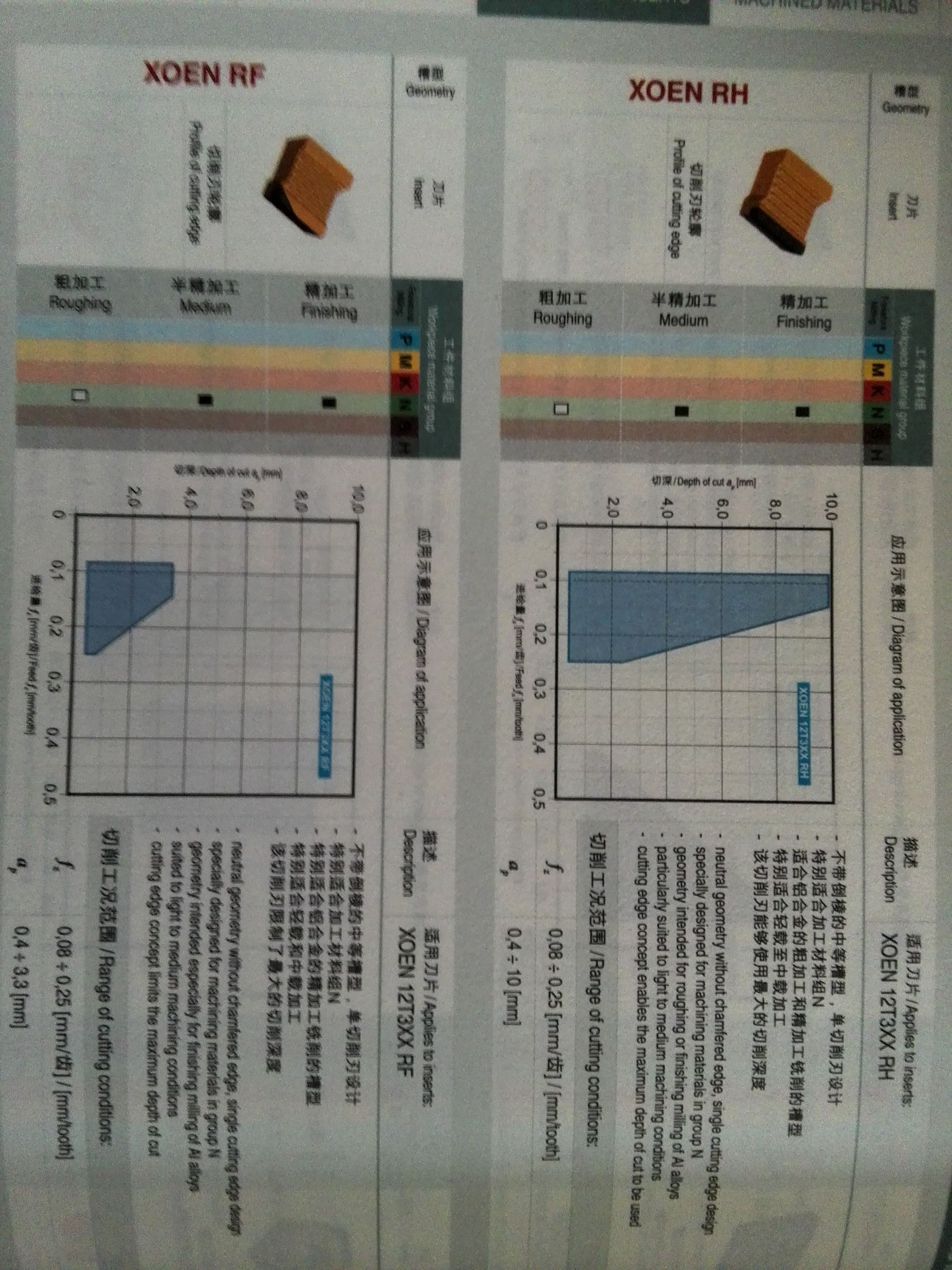

关于加工铝提问
发表于 2015-6-30 10:14:49 | 显示全部楼层
这款进口刀片跟刀片可以轻轻松松达到0.8的光洁度。7 }9 }! ?5 _' u9 L6 Q$ c

 楼主| 发表于 2015-6-30 11:52:35 | 显示全部楼层
台湾丸荣ACROW 发表于 2015-6-30 09:54 2 e" K8 [# Z% f  f( R
电子散热板!这个1.6光洁度加工难度不大啊,之前我一客户也是类似的要求光洁度0.8呐
  v# Y; S) l4 h: X0 n/ u  l1 j# E
他们发来这个样品光洁度竟然达到了0.08,虽然有些品质过剩,但人家还是很厉害的

3 a) T/ Q" n/ y盘刀加上刀杆的质量是多少啊,因为我们的机床主轴承受能力有限
8 h) K- ]  ]3 e' I4 G$ R4 n
+pcd刀片  发表于 2015-7-26 13:13
铝合金刀盘。。。。。  发表于 2015-7-26 13:13
发表于 2015-7-1 08:34:37 | 显示全部楼层
anwei1314 发表于 2015-6-30 11:53
' t/ V) h4 L1 W. H7 s盘刀加上刀杆的质量是多少啊,因为我们的机床主轴承受能力有限
1 @0 l" v/ g$ S, t7 W2 J# S. NBT40.标配功率足矣,因为加工铝件切削力会很小。刀杆+刀盘大约3-4KG

发表于 2015-7-8 15:31:16 | 显示全部楼层
用盘刀干,最后一刀吃刀量少点
发表于 2015-7-9 14:22:56 | 显示全部楼层
长知识了,谢谢分享。其实也不难。
发表于 2015-7-10 22:21:07 | 显示全部楼层
内孔精镗头,配金刚石刀片
发表于 2015-7-18 16:05:44 | 显示全部楼层
PCD铣刀160盘径,就OK
