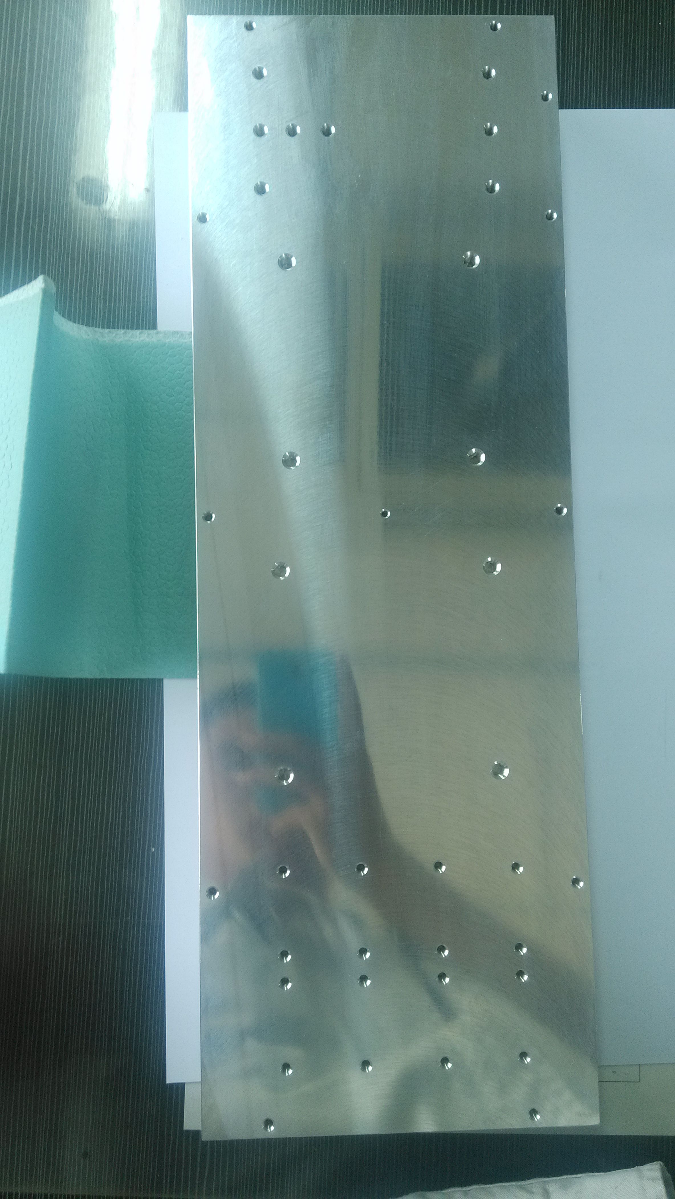

加工铝,光洁度要求1.6,宽度155mm用什么刀一次加工好

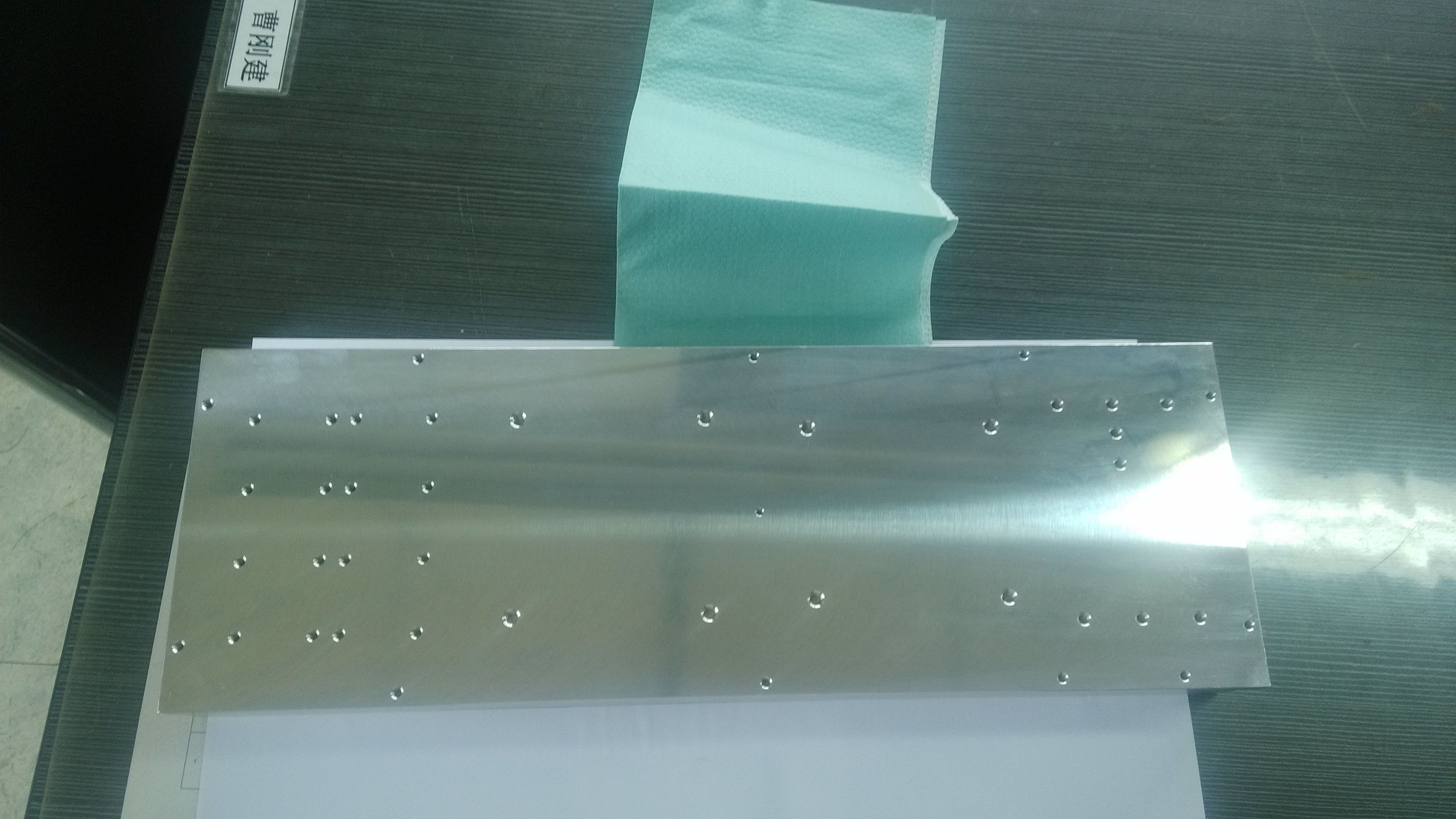

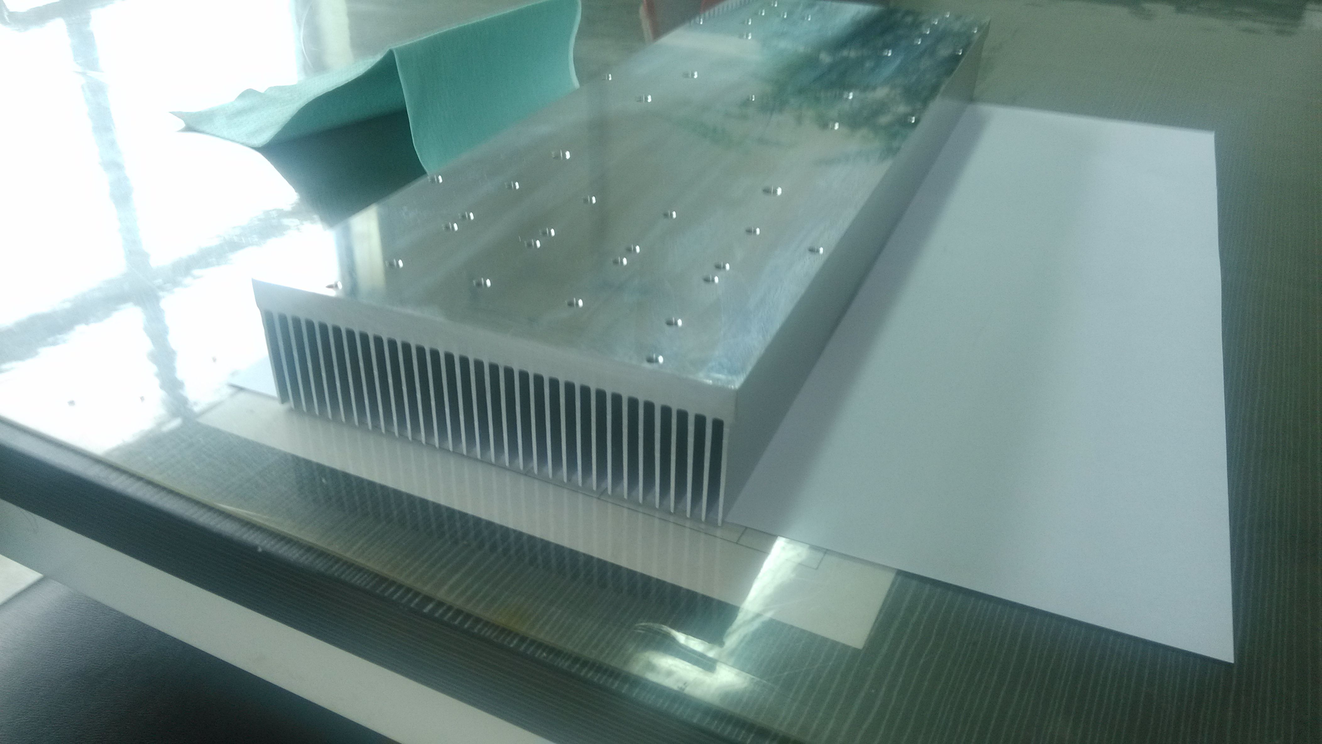

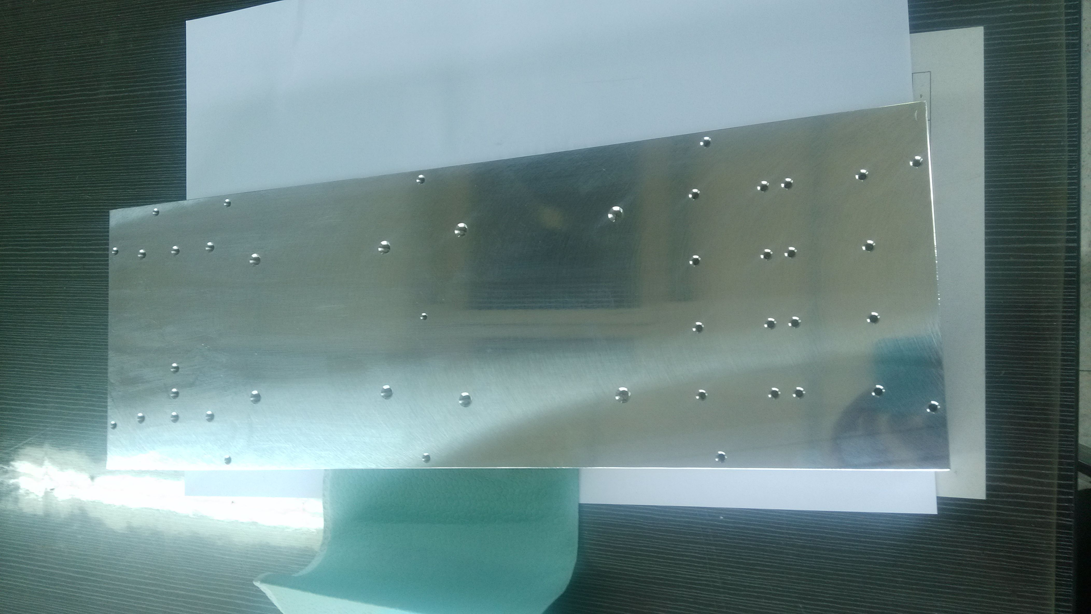

关于加工铝刀具选择
最近公司新接了个活要求光洁度1.6,宽度155mm,请问用什么刀具加工这个面。请各位师傅指导。* L+ e! i4 \  |/ H
发表于 2015-6-24 14:31:56 | 显示全部楼层
160的刀盘  上面刀片装2片就可以了  装多了反而不好
 楼主| 发表于 2015-6-24 14:40:23 | 显示全部楼层
张金 发表于 2015-6-24 14:31 " w: r* d$ s' h
$ g8 H0 z" y  l" R光洁度能达到1.6?转速和进给多少呢, \  l4 y5 z9 [

发表于 2015-6-30 09:54:39 | 显示全部楼层
电子散热板!这个1.6光洁度加工难度不大啊,之前我一客户也是类似的要求光洁度0.8呐
