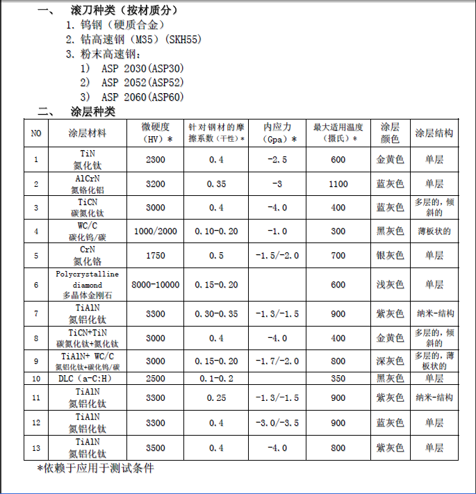

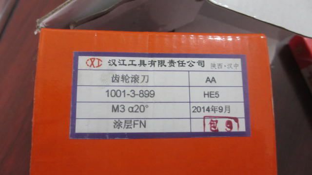

去年我司外协厂加工齿轮也遇到这样的问题,齿面有拉伤现象,表面粗糙,用手摸上去划手,运转有噪声等。
" M$ ]% e4 y8 I( _2 T2 @/ J% }( k( C* {询问外协厂,他们用的刀具是A级,一把刀具加工产品。2 ?2 J. a& q7 {  F" F
后经过我们协商讨论后:改用A级滚刀粗加工,最后AA级滚刀精加工,刀具用的是汉江生产的。8 j9 L. d% b' \: V
进过这样的修改工艺后,产品质量逐步改善。
