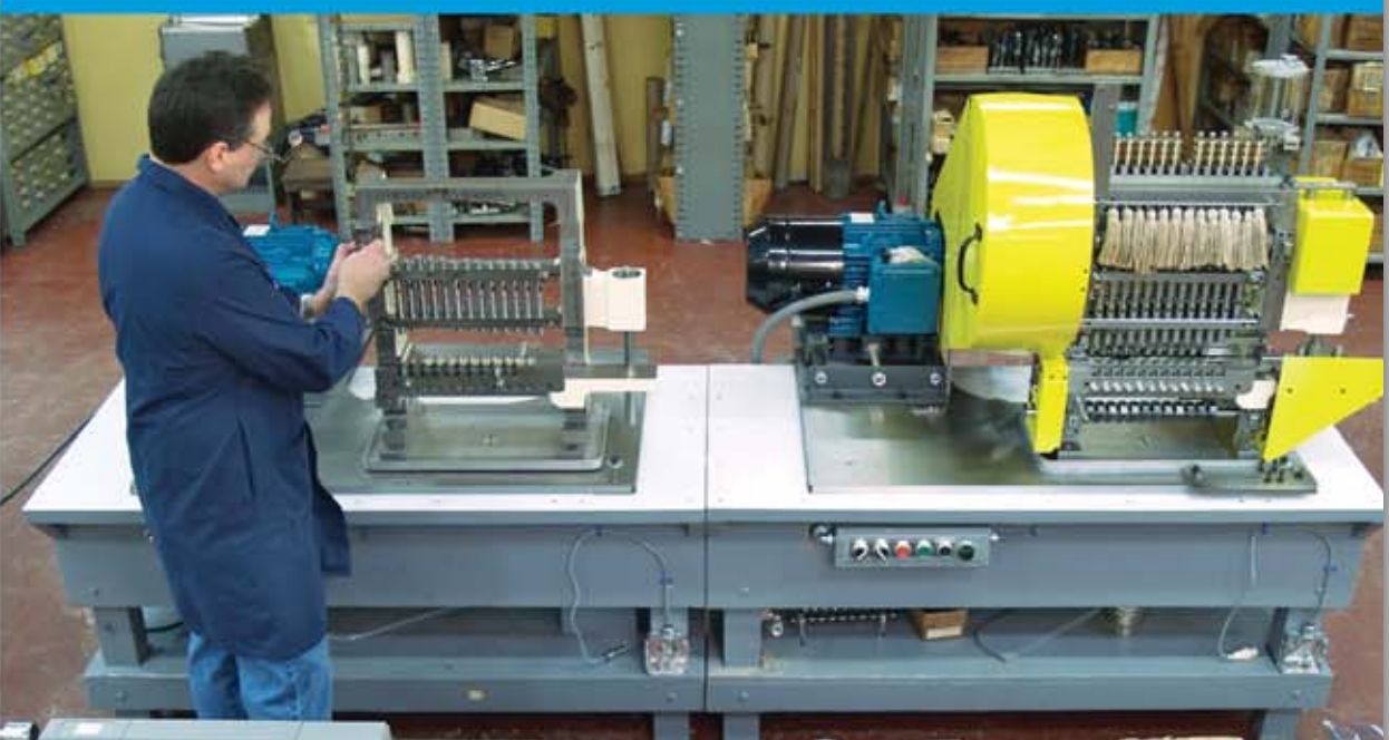

设想中的个子大概比桌上型的大一些,比第二张图小很多。这是要搭配下个月要画的 transfer dies 用的,反正没啥事就找个活来杀时间。
产品外形尺寸约是 4X9X12高的拉深件,机机参数自己定,每分钟节拍暂定不超过120次,估计60次就足够使。
有兴趣的进来侃侃,路过的欢迎围观看看。有想法就说说看法,没事回帖挣老鹰区长的分,长自己的威望  ^_^

第二张图是你本人吗?编辑一下;单轴多凸轮限行程多杆冲压机!
您看到的不是刨床棘轮推进装置,是单向轴承或单向离合器,用于材料定长进给,搜搜高速滚轮机可知晓更多  发表于 2015-6-25 13:23
第二张图,看外观,貌似是欧巴  发表于 2015-6-19 10:21
第三张最下边凸轮的用处是凹模里的半成品顶出,这样可以不使用弹簧顶出。  发表于 2015-6-19 00:34
不是的,俺木有那么帅。  发表于 2015-6-18 20:32
那个好像是老外啊  发表于 2015-6-18 20:31

哈哈,这样你就山寨不来咯。还好要山寨不是层主 ^_^。  发表于 2015-6-18 20:58

LIAOYAO大侠;多凸轮多杆冲看来咱俩口调一致!麻烦您解惑;那第三张最下边凸轮的用处?感谢!  发表于 2015-6-18 21:44
看似实则不是。螺丝机各工站的工作时间是同进同退,多凸轮多杆冲则是可以改变工作时间。  发表于 2015-6-18 21:31

动画有点像五金模具冲压的效果,不过五金冲压的动力是冲床本身,而这个利用凸轮传递每个工程的冲压动力,强!!!不过我见过一种车床加凸轮来实现一个轴类零件批量性加工的,也是用凸轮  发表于 2015-6-19 15:45
不太懂为什么要用凸轮一个个依次冲下来?  详情 回复 发表于 2015-6-18 22:26

不太懂为什么要用凸轮一个个依次冲下来?
配合机械爪,多杆不同时出发却同时到达。  发表于 2015-6-18 22:31

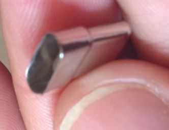

俺只见过当时一个台湾工厂玩香奈儿的口红盖和管的冲压,用1字的铝圆饼,能冲出直径大概20多长40-50的薄壁盲孔件,就觉得太牛叉了
大概是10年,当时已经从冲压到后面抛光已经基本全部自动化了
易拉罐也是铝饼连续模拉伸出来的。那才真正体验水平。  发表于 2015-9-12 14:33
