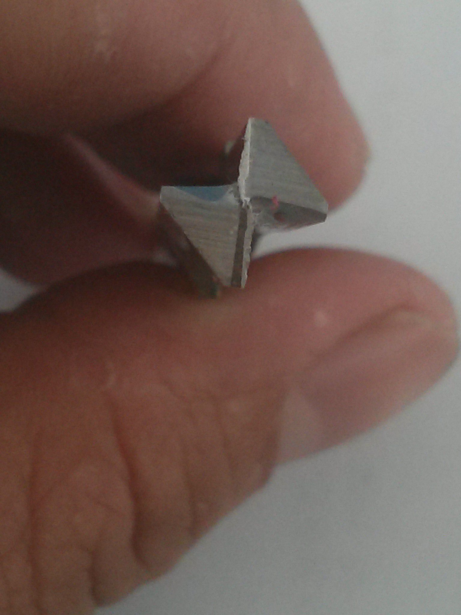

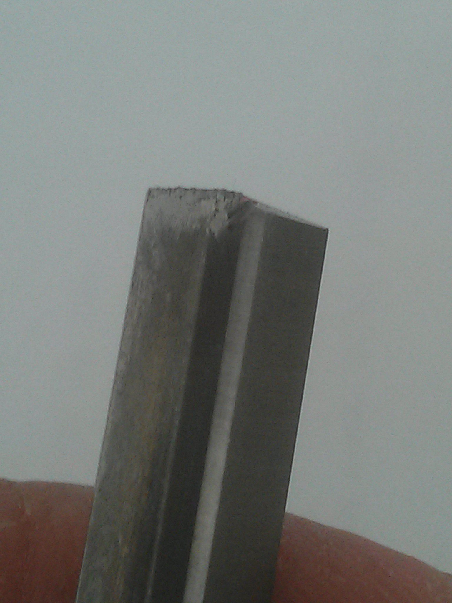

合金直槽阶梯钻刃口出现积屑瘤后,影响孔径和粗糙度,需要处理一下,我们是用小块的油石去一点一点的磨,费时费力,有时候还清理的不是那么彻底,清理完之后大多数钻头不用修磨,直接还可以用,请问大家有什么好一点的办法处理积屑瘤,都可以谈一谈。9 y  w# K0 s& d8 Q! ^( L

楼主加工铝件吗???
发表于 2015-6-13 11:57:46 | 显示全部楼层
   铝加工对粘刀方面本身就是个难题,应该在刃口涂层选择方面下功夫。
发表于 2015-6-13 12:31:46 | 显示全部楼层
切削液 供足了就 可以了 ?% \$ W+ G3 q# K# M
 楼主| 发表于 2015-6-13 19:36:40 | 显示全部楼层
小一克sheng 发表于 2015-6-13 11:57 * q9 q/ V3 F( Q1 @& I8 e
+ m) I6 N( C) Z  n6 `
主要是想清理 积屑瘤,  乳化液 和  涂层现在不现实,,,,,,) o& z, _; P7 t! T
 楼主| 发表于 2015-6-13 19:38:27 | 显示全部楼层
chendaiyou1 发表于 2015-6-13 12:31
2 }2 E2 G+ z/ _切削液 供足了就 可以了 ?
, S7 G( w0 Y( K6 o; `; j! _" F供足  也是会有的。。。。。只是少一点,我想先清理刀上的积屑瘤。9 n2 l7 `) `6 r$ Q4 Y( Z% J3 p
发表于 2015-6-13 21:15:58 | 显示全部楼层
直接上磨刀机修整,比用油石快多了。如果不想磨,打点WD40泡泡看看能不能整块拿下来
发表于 2015-6-13 22:20:42 | 显示全部楼层
楼主工件什么材料的
 楼主| 发表于 2015-6-14 15:35:42 | 显示全部楼层
机械加工爱好者 发表于 2015-6-13 22:20 ' j1 ~" S6 O" X! R1 Y
楼主工件什么材料的
/ j; x5 o+ c: [- O3 O  X铝合金 ,具体的是啥牌号不知道了
发表于 2015-6-14 16:01:58 | 显示全部楼层
刀切面 发表于 2015-6-13 19:38
2 I' L5 `) w$ Z+ Q) \; \- Q供足  也是会有的。。。。。只是少一点,我想先清理刀上的积屑瘤。
- Q* _" y  S  Z- a  g我知道你闲肌瘤烦    我想告诉你的是 从源头想办法
6 `+ ]4 x! n, g# k 以前干加工的时候 对于铝件的切削液 的选择是  用柴油和煤油。一把粗加工  一把精加工。粘刀方面好像还行。
