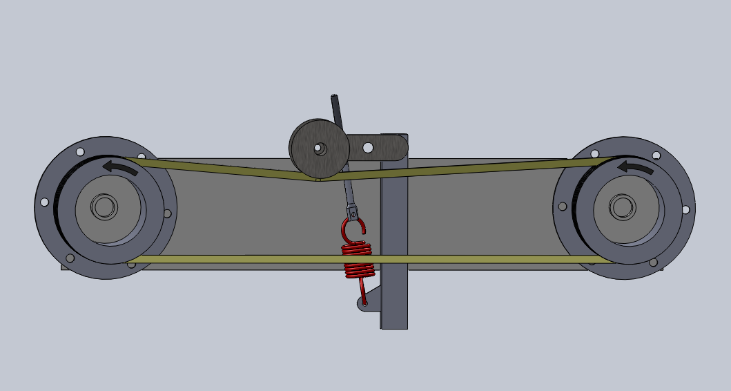

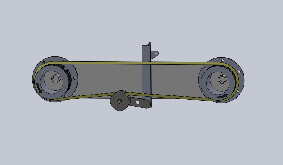

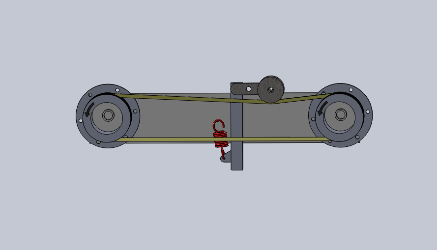

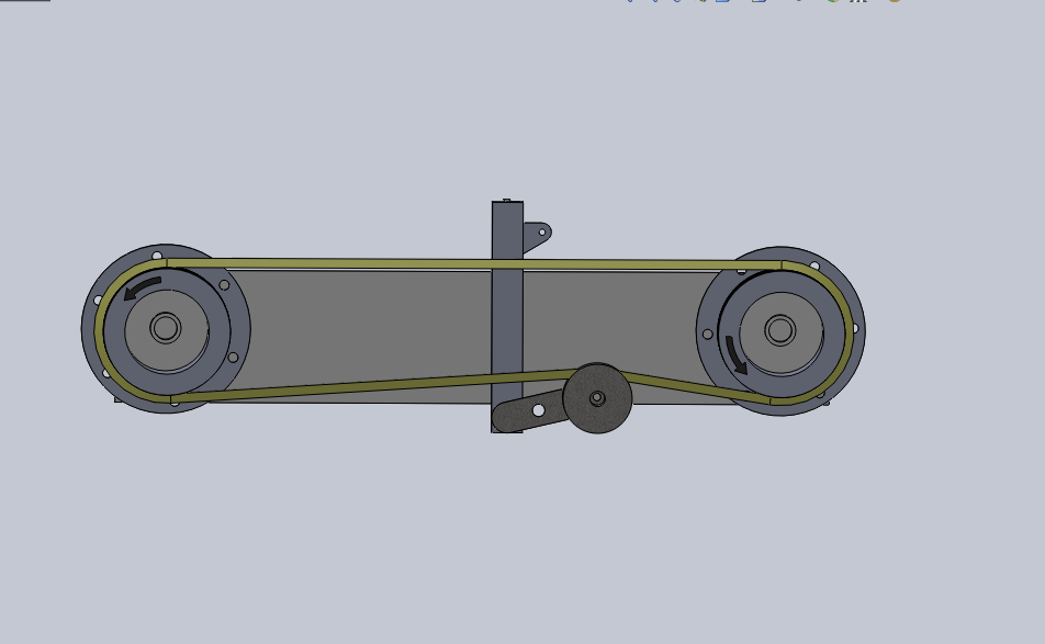

如题,如下图:我也看了实际中使用场合,注意,皮带的旋转方向,下面这4种方案都哪种是正确的,主动轮在右边,不增加皮带包角,只要求张紧,且张紧轮压皮带正中间,(只讨论张紧轮压皮带的方向),还是都是正确的,我有点迷糊了,因为实际中都有采用,但也有人说只有一种正确!
  只看张紧轮的方向,先别管弹簧哦!

请问差什么条件,我补充一下?我要设计成弹簧自动张紧的,请问哪个图片的方案最优??
刚刚补充了,主动轮在右边  发表于 2015-6-2 09:26
哪个是主动轮,涨紧轮放在非受力边。  发表于 2015-6-2 09:24
发表于 2015-6-2 09:25:55 | 显示全部楼层
张紧轮压松边,你的动力输入是那个轮?
如果输入轮是左边的话,压下面,输入轮是右边的话,压上面。
如果输入轮在右边,第一图片和第二图片哪个方案好?张紧轮一个在左,一个在右  发表于 2015-6-2 09:29
谢谢,主动轮在右边  发表于 2015-6-2 09:27

第二种好些,张紧轮顺着皮带速度方向斜压。
第一种好些,皮带拉力方向和弹簧是同向的,弹簧受力小些。  发表于 2015-6-2 11:04

那考虑2或者3吧,我觉得上下都没什么大问题,个人喜好,坐等高手解答。。
第三个好象不行,有规定,张紧轮不能压在紧边。  发表于 2015-6-18 11:06
