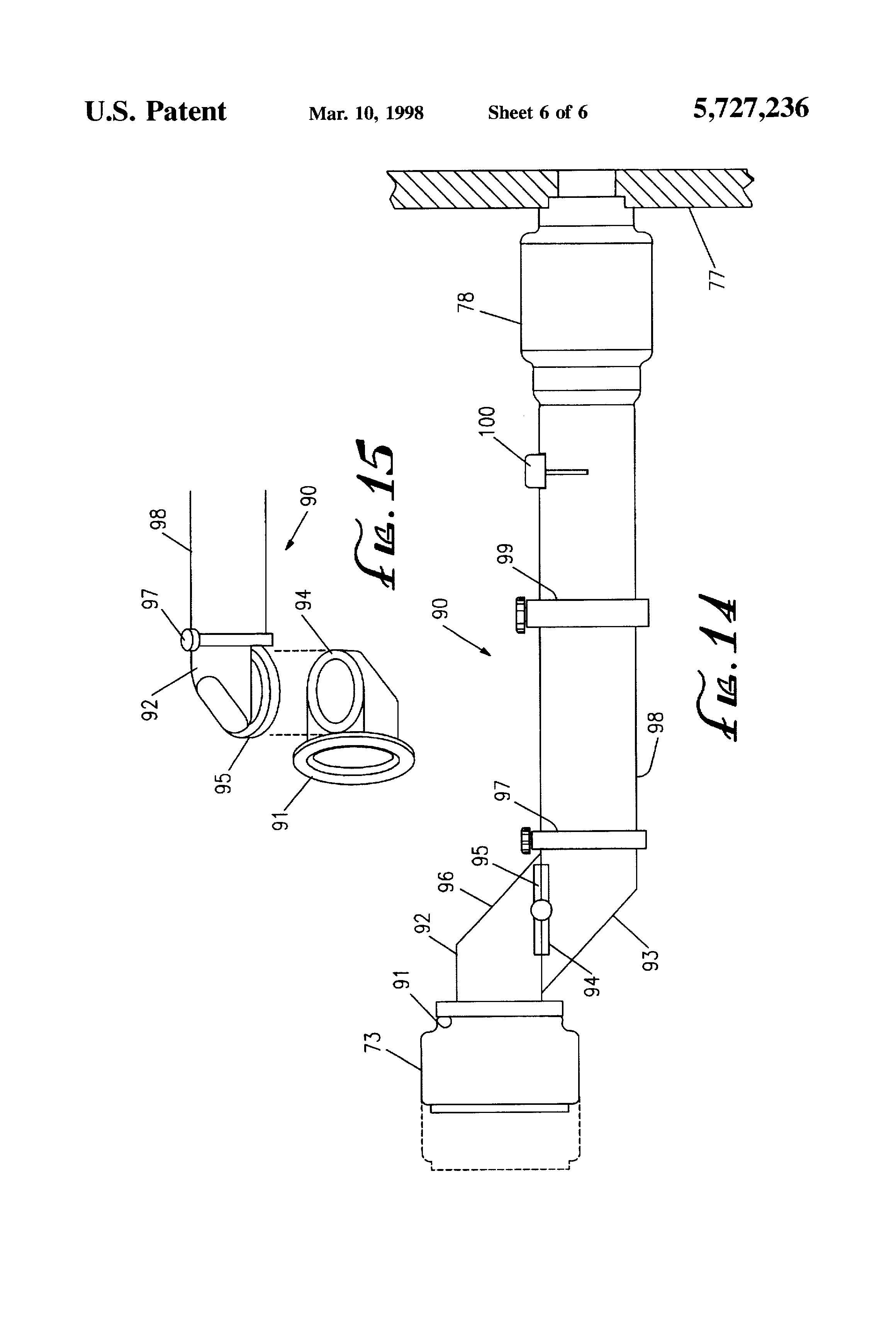

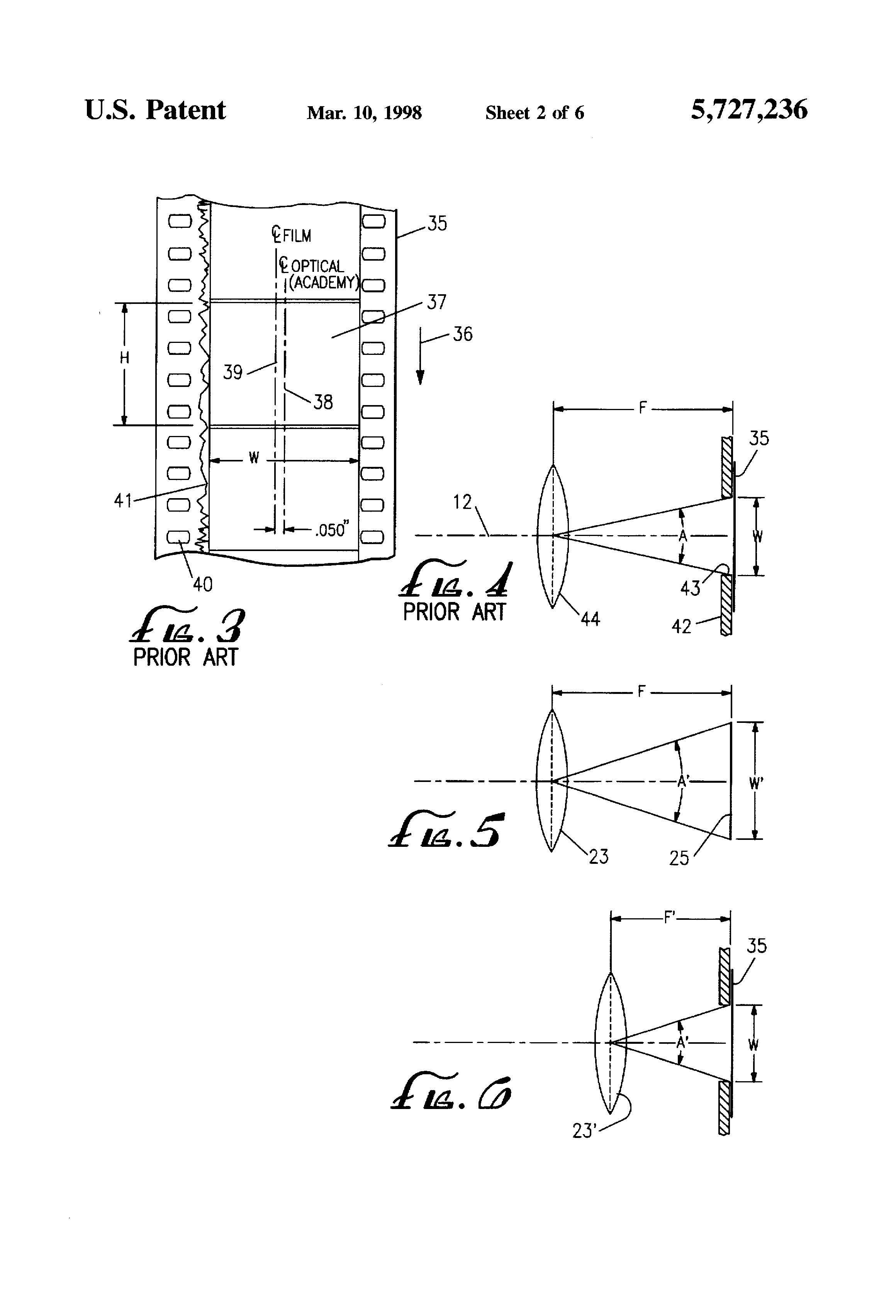

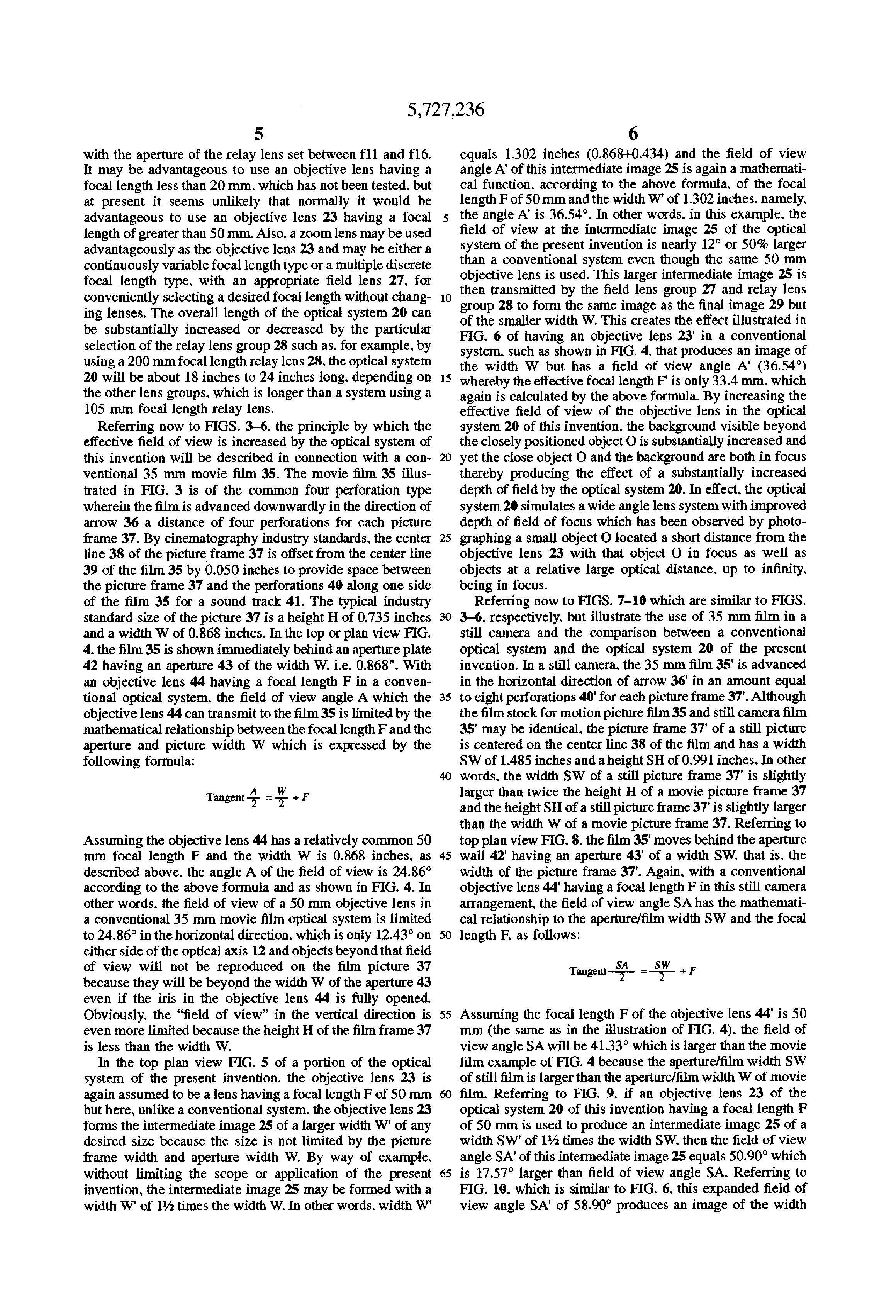

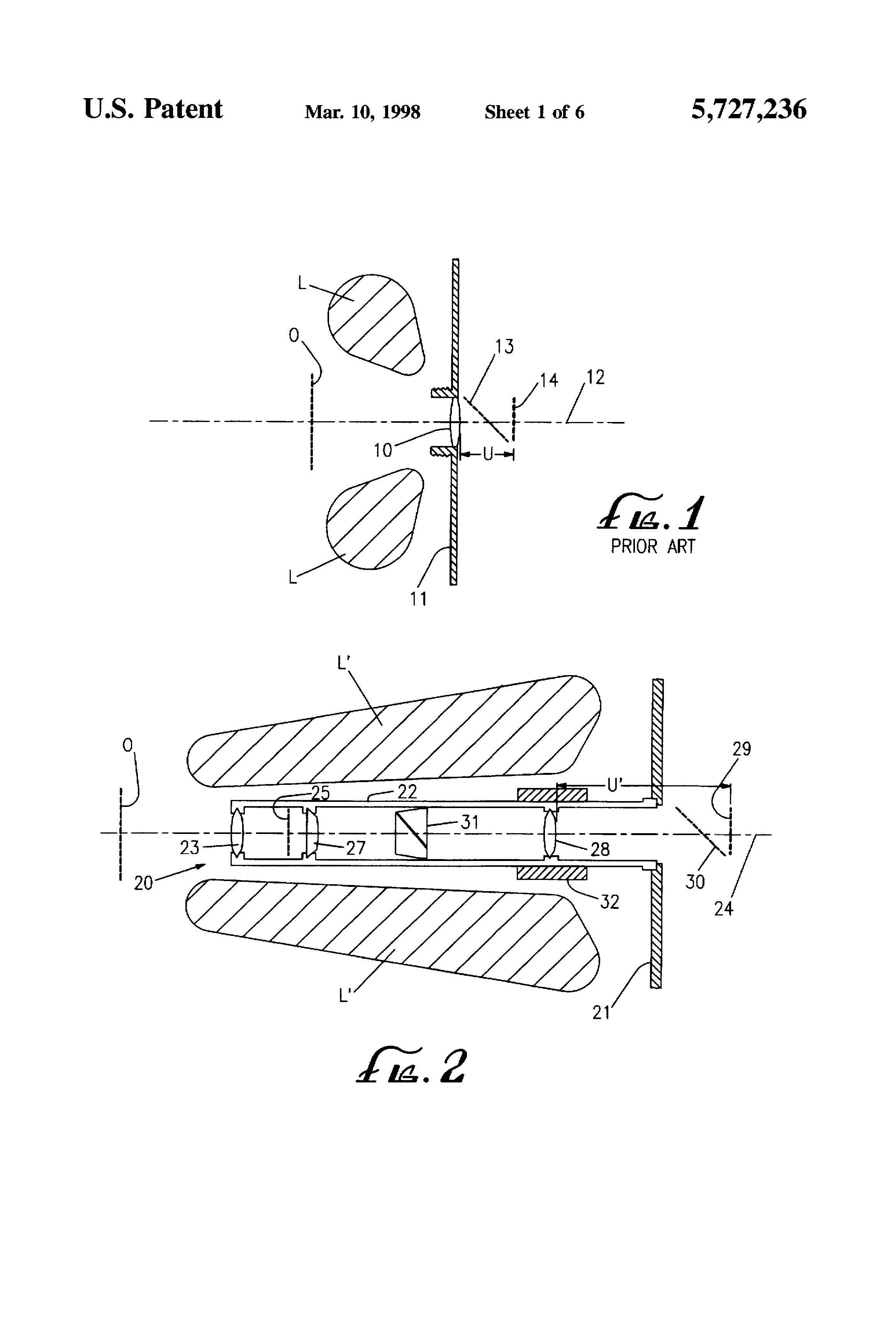

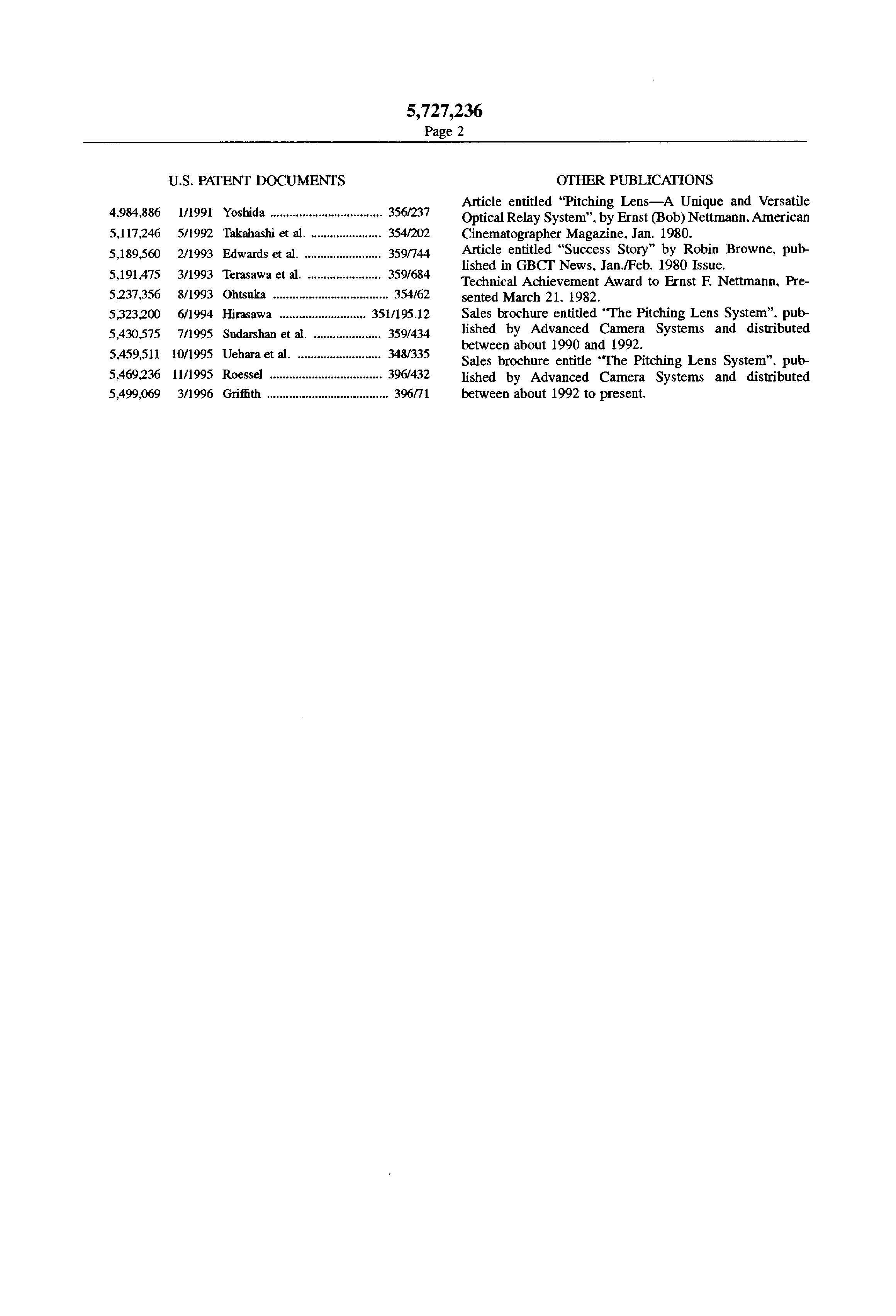

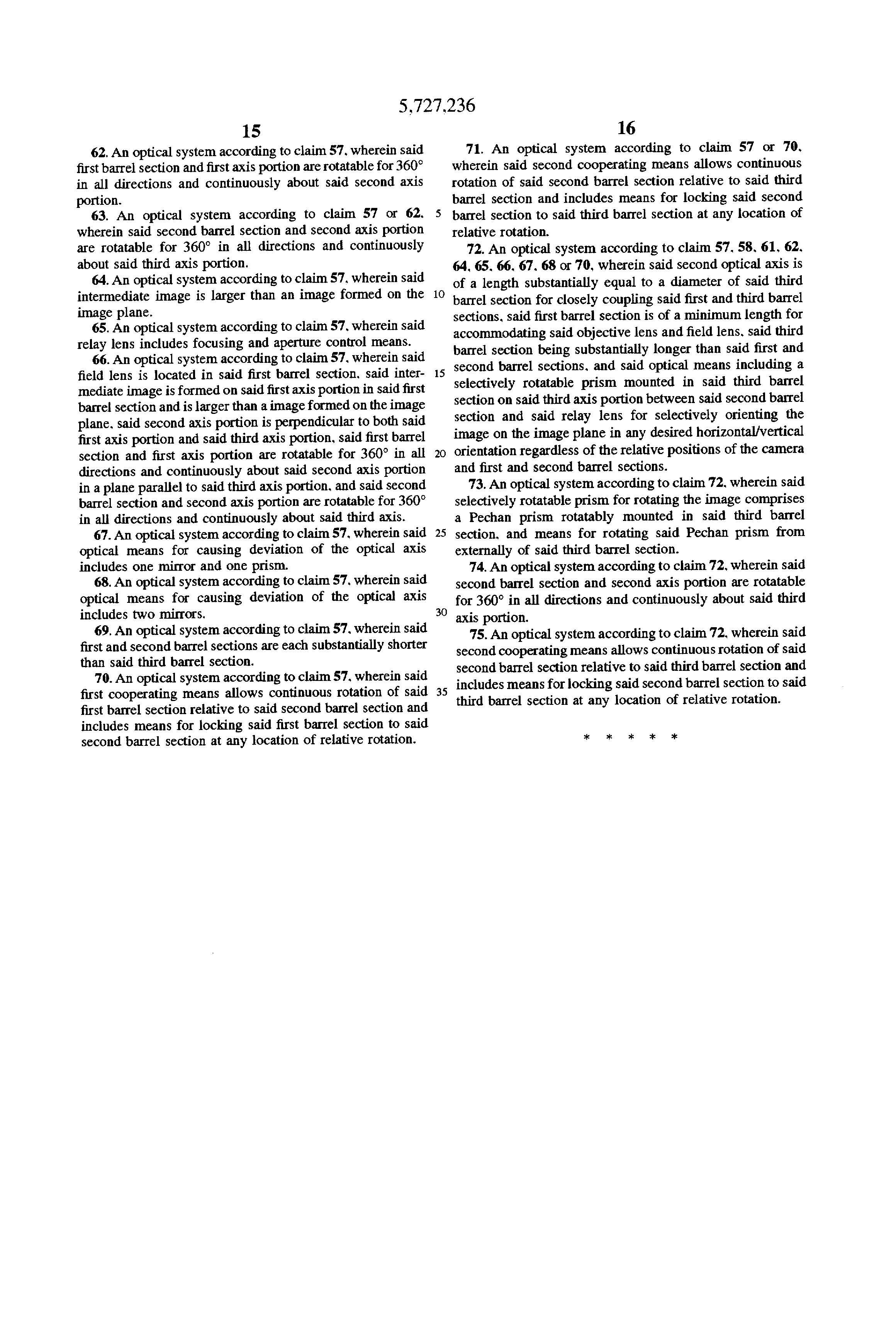

US5727236_页面_01.jpg US5727236_页面_02.jpg US5727236_页面_03.jpg US5727236_页面_04.jpg US5727236_页面_05.jpg US5727236_页面_06.jpg US5727236_页面_07.jpg US5727236_页面_08.jpg US5727236_页面_09.jpg US5727236_页面_10.jpg US5727236_页面_11.jpg US5727236_页面_12.jpg US5727236_页面_13.jpg US5727236_页面_14.jpg US5727236_页面_15.jpg US5727236_页面_16.jpg US5727236_页面_17.jpg 7 ]; h/ J/ b7 G5 F) `: I
层主真是有心人,我对你的认真态度和敬业精神表示崇高的敬意!!!  发表于 2015-5-27 07:42
专利证书,这是要山寨的节奏吗  发表于 2015-5-25 20:55

- H. b) B0 M3 C: \看了有关信息,以俺自己的理解描述一下。8 \0 S: U+ t' m2 `/ {3 A4 q: y2 ^
. i5 ?! _+ m' d& z0 ^+ w粗略的思路是先用广角镜成像,因为广角镜可获得极大的景深。& V5 m3 P+ a1 v% n" \
然后对该像使用常规放大技术,放大等于拉近,缩小等于推远。) F7 ?# A0 I- l  }
/ F. _) x' S' }* K: J7 ?  D6 f9 z
这和十几年前Gigapxl Project一个思路(先清晰地城像,再对( a- Y7 g0 I3 G; y
底片用放大技术------当时使用的是扫描仪)。老帖:- g  i8 a/ K) o+ o& ^; @/ B; |
1 f; h7 s' }' L: R2 U# _5 t% K相机机械结构设计
$ a8 X* T; M9 i) e8 C8 {' M% j  {http://www.cmiw.cn/forum.php?mod=viewthread&tid=101636
  y7 v' \% x' r& d  d, C& d+ y) c$ @0 v8 s( }/ [2 }
于是这种镜头很长(很巧的是,长脖子顺便解决了光源的布置问题,5 D. |$ v" j0 B  c1 r+ ?2 M+ F1 R
因为短镜头侧面的照明灯不能太突出,不然也给拍进去了)。为了5 ^0 d& y. w! s! f! a, O
便于从各个何时的角度拍摄野生动物,发明人加装了图像旋转棱镜
6 |" k, q" T5 G8 T系统,所以筒子有折弯的外形。
# r! J2 E' h5 T  o8 J3 N2 J0 l( y1 O0 u9 ~/ X- i
至此,一切都符合专业理论。镜头是现成的、棱镜是现成的,所以' T& D) O+ y$ @3 }2 S
视频中看到,发明家用个木条大致试好距离,接下来用车床搞成筒
0 n# x( Q* k5 g子就ok啦。解密过了当然不稀奇,但其创造力确实是不容小觑的。
