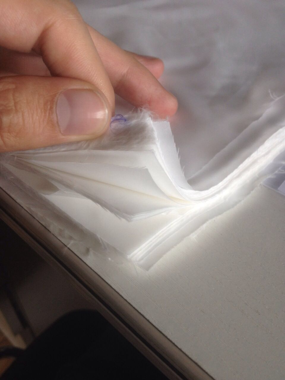

现在要做几台全自动裁片编码机,要求在裁好的一叠布上面按数字顺序打上号码,用来区分每件衣服布料的色差。
动作就像翻书一样,翻一片打一个号码,要求100%准确无误。本人以前是做自动化行业的,现在跳槽转行过来做服装行业的设备,目前市场上基本都是人为去做这个工作,很多服装业老板希望研发一台设备取代人力。
我有用过真空来吸布,但是对一些透气性布大一点的就不行了。在吸附的时候,容易引起几片布带起,所以稳定性上面肯定不可靠。网上有看到很多建议方案:1机械式的(卡爪、针刺、魔术贴、胶带和滚轮等)2静电式的3模拟人为动作式。希望在服装行业有经验的朋友帮忙给点建议,谢谢!

点钞机结构可以参考一下看行吗?

布料是挺麻烦,透气,要是上了蜡,就好很多!我有接触这类的布标签。你那动作能不能改下啊?料是先裁成长条,再裁成小块么?裁料的同时打码不知行不行?

这个应该在裁之前就打上号码不是更为方便吗

目前他们裁片是已经裁好的,然后进行编号。

就像楼上所说,在裁段前打号为好

他们厂内的工艺流程估计不允许这么做!

先沟通确认工序可不可以调换下

先打号再裁片,调整工序前后顺序在一台机上做完就可以
