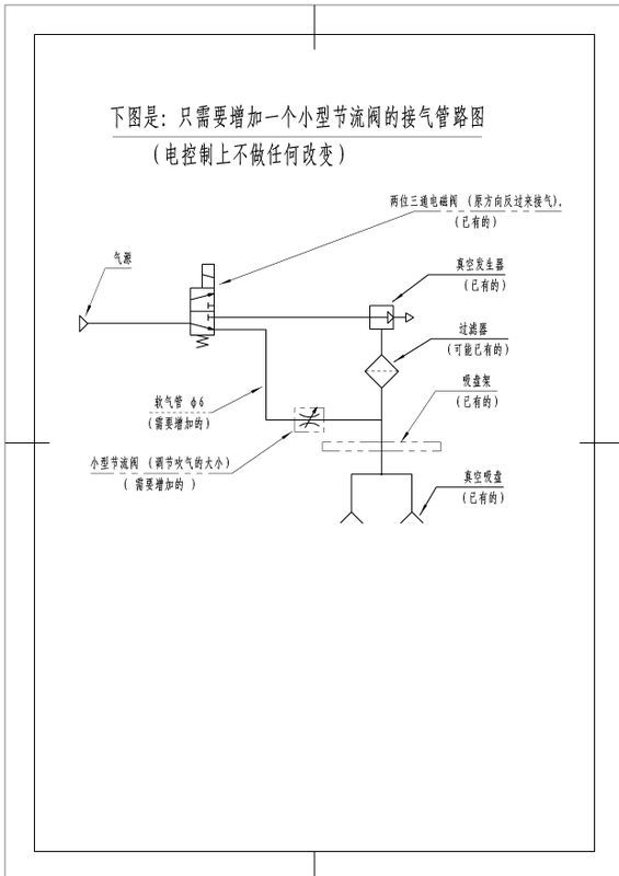

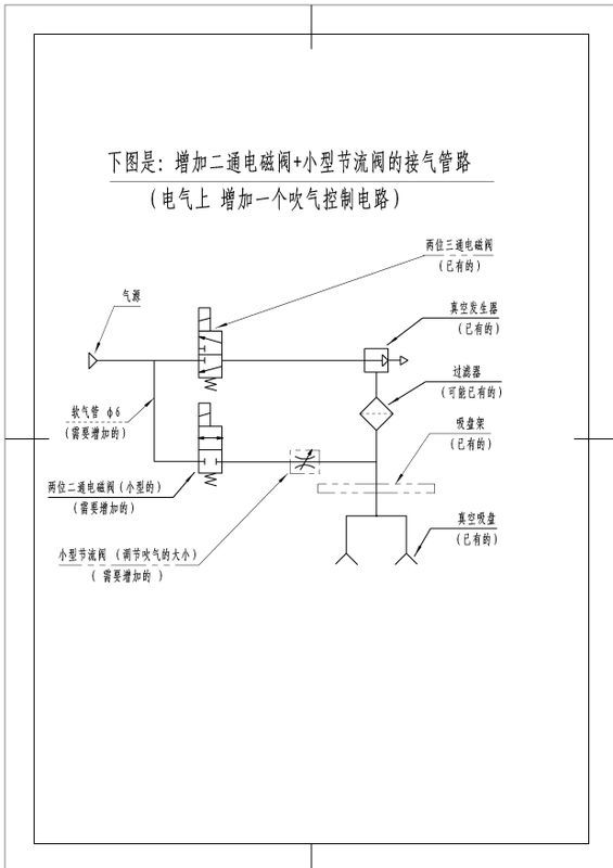

自动物料装盘机,真空吸嘴吸住了,但落料的时候,因为较轻,落料有点慢,满足不了ct,有什么好办法解决吗?

本帖最后由 Cavalier_Ricky 于 2015-5-19 01:11 编辑 " H4 e* b$ a& t" H
' N4 U; z+ v) a% C2 k吸盘上吸气和吹气交替呢?当然,如果是精密设备的组装封装,那气源的过滤得做好,别把灰尘啊油气啊什么的也一块儿吹进去了。

发表于 2015-5-19 08:36:00 | 显示全部楼层
用带破坏阀的真空发生器。

发表于 2015-5-19 10:13:14 | 显示全部楼层
两个办法:: l; U/ y/ F  u+ A
1. 真空气路加反吹,可以选择单独一路气阀吹气,或者集成式真空发生器(双阀);

发表于 2015-5-19 11:08:13 | 显示全部楼层
我估计大家的重点错了,应该是真空关掉后薄片重量太轻下来的慢,应该吸嘴边上按个气嘴,调到微微出气喷一下就很快掉下来了,注意不能喷气太强,要不位置会移动
