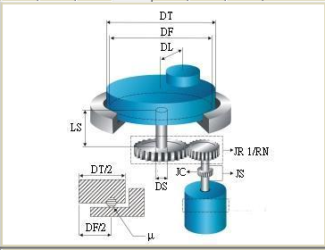

最近要做一个项目,求助伺服选型

关于 “看书说输出惯量=滚筒惯量*传动比的平方”
1 |7 H, {) e( O# X由于T=I*α   T为力矩  I为转动惯量  α为角加速度  α=2*Pi*n/t n为转速
# j- Q3 C( a4 u! q) v8 Y. `. q假定减速器的减速比为 i 加减速器后,力矩为T1,转动惯量为I1,角加速度为α1
4 J7 J' g: H4 w! L$ N则T1=i*T   α1=α/i4 h( S8 }/ q7 Q/ Y  ^1 i; s
则I1= T1/α1=i*i*I

像这个情况加载到伺服电机的惯量是这个回转台的惯量加上齿轮的惯量吗?
发表于 2015-5-21 21:06:17 | 显示全部楼层
蜗牛13 发表于 2015-5-21 14:06
) l  \: M$ X3 U' D4 |" ^: j( f像这个情况加载到伺服电机的惯量是这个回转台的惯量加上齿轮的惯量吗?
: s. r9 L7 n9 p4 |8 Q
是的
" ?7 j' ?& O3 M4 b此处虽然有摩擦力,会产生摩擦力矩
; p: R; o! m4 l9 I但,物体质量一定,形状一定,转轴一定,转动惯量就确定了
. _! d% I7 X. |, ?+ p所以,摩擦对转动惯量是没有影响的  n5 j6 @6 `6 v+ `% r& R( a# [( r

发表于 2015-5-22 23:28:13 | 显示全部楼层
扭矩等于转动惯量与角加速度(弧度)的乘积再乘以系数(3~5)从你给的数值可算出(单位不好打就不打了 ):转动惯量是4     角加速度是π/4   系数取5  这样算出所需的扭矩是15.7牛米   别以为到这里就结束了,还有最重要的一步,计算负载的转动惯量除以减速机输出轴端的转动惯量,这个值越小,越能保证转动时响应越迅速,电机和减速比你就自己选吧,方法告诉你了!如有错误之处,也烦请请高人指正!
