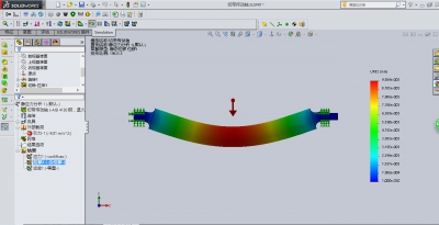

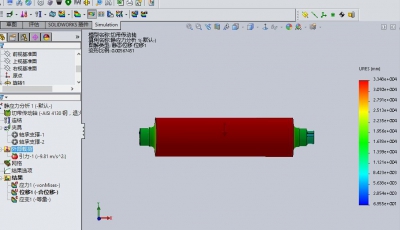

两种固定怎么有这么大的区别,图1是固定几何体,图2是轴承支撑
: G4 a; \; H$ s! A( |  M8 k应该怎么约束是合理的,我这轴两端安装轴承,在没外力的情况下,分析自重产生的变形量# |, t5 i# _% \
! }" i- r( N' {. v5 n+ H

最合理的仿真是与你实际应用情况最接近的, Q/ s2 Z( V4 T/ k
如果是轴承约束,那么最好用轴承,因为固定单元的形式,默认约束边界是没有变化的,与实际差别比较大。

你只是分析转筒的强度吧,直接在卷筒中间部位加载力就行了,两端固定

使用轴承约束应该有很多参数设置,比如刚度。从图形结果看,使用固定约束比较符合实际吧

好好再学习学习理论力学吧,有限元要想有个准确的结果,必须边界条件给得正确!

其实这两个都不准确,应该是轴两边的约束方式应该是简支梁方式

个人意见:' D  d7 M1 D9 G8 O4 I# W
1,单纯考虑轴本身的变形,使用轴承支撑合理,轴承本身是允许轴两端有转角的,而固定就限制了转动。0 L( G/ e* A  b/ P% V3 t
2,考虑综合变形,轴承刚度本身引起的轴位移,那就将轴承刚度引起的位移与1的结果叠加。
0 }# X' R. \' R% s9 k3,轴承有预紧力,不能单纯使用上面的方法。
2 H) H! N6 U% o2 }; b- F估计楼主就简单分析一下,那就直接按1,然后跟手算比较。

一端固定、一端简支。即一端约束XYZ三个自由度,一端约束两个自由度。
