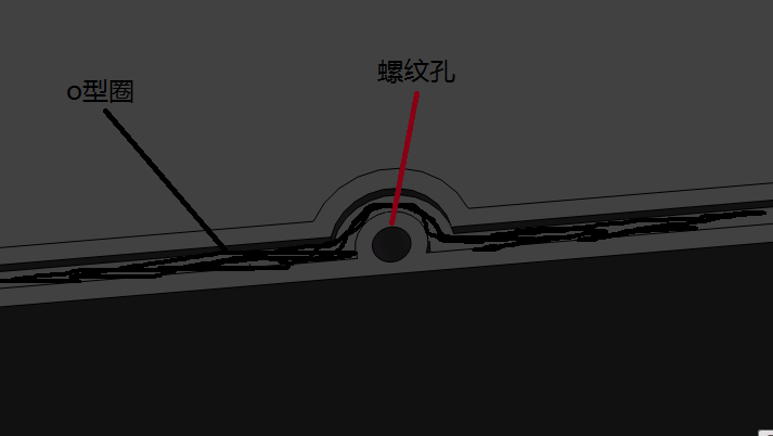

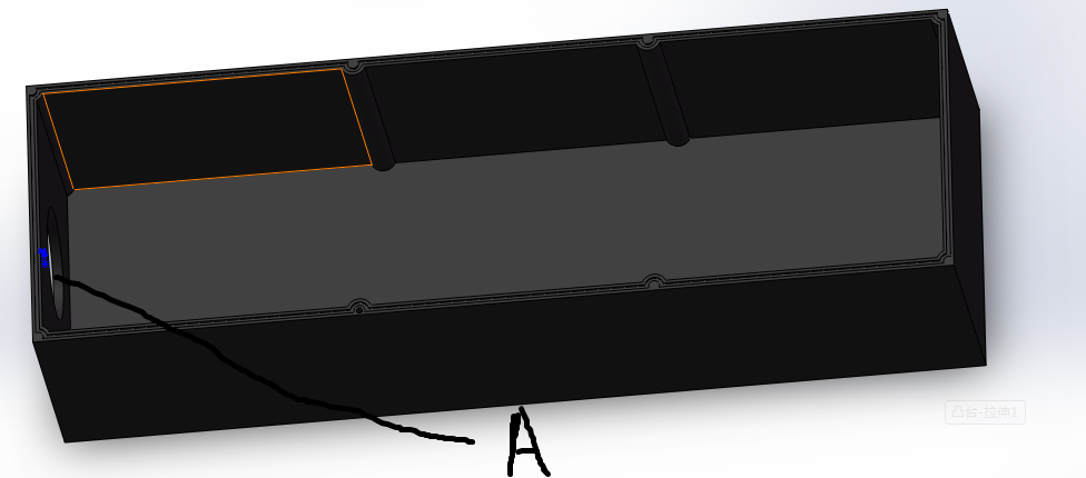

请教各位:欲设计一箱体,尺寸大约:330*100*100,材质:铝合金,要求防水(箱体内安装有精密光电设备)在水下2~3m,时间:5h左右。水中有杂质,不经常拆卸。
现在思路:为便于装配。现300*100方向上敞口,安装盖子。A处为镜头,镜头和通过胶和箱体A处固定和密封。
    cad图中,1为盖子,2为O型圈,3为箱体。盖子和箱体通过涂密封胶后螺钉压紧。祥请看图。
不知道表达的是否清楚,请问各位。这种设计能保证箱体密封吗?如若不能,改采取什么样的措施?另外,从箱体内引出线改如何密封,电线直径4.5mm左右,共四根。想通过格兰密封,不知道各位有没有好的办法。谢谢各位。

发表于 2015-5-12 02:25:21 | 显示全部楼层
0.2-0.3bar的压差,一个O圈问题不大。只不过,你这O圈槽设计得有问题,没有留变形空间,我很怀疑你最后盖板能不能压紧并使胶相互粘接。

发表于 2015-5-12 09:33:18 | 显示全部楼层
从盒子看,盒子和盖子固定螺丝的最大间距超过100mm,没看到盖子,不知它的刚性如何,锁紧螺丝时,如果因盖子的刚性不足而不能在所有点上压紧O形圈,也会密封失效。

发表于 2015-5-12 12:01:59 | 显示全部楼层
查机械手册中o型圈密封标准的密封槽尺寸规定,
建议密封槽不要设计成绕螺纹孔弯过去的方案,密封槽尽量走直线。

发表于 2015-5-12 20:50:01 | 显示全部楼层
螺孔的位置要移下,减少O形密封条的绕弯

发表于 2016-4-24 22:45:37 | 显示全部楼层
为什么不把螺丝孔放在箱体外呢,这样密封圈还能走直线
而且你把螺丝孔弄外面,铝合金用浇注还可好做拔模角度
