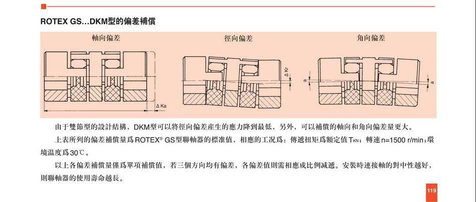

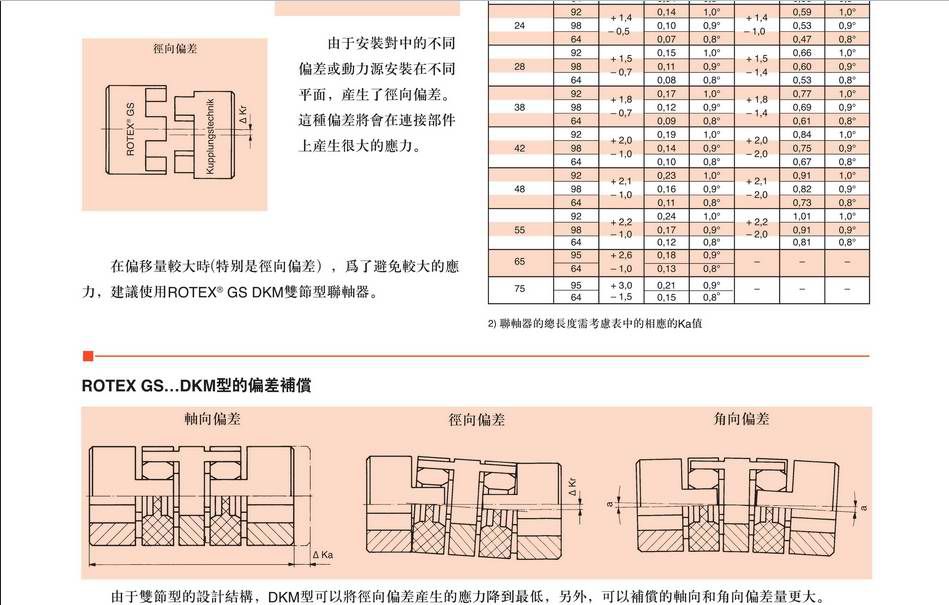

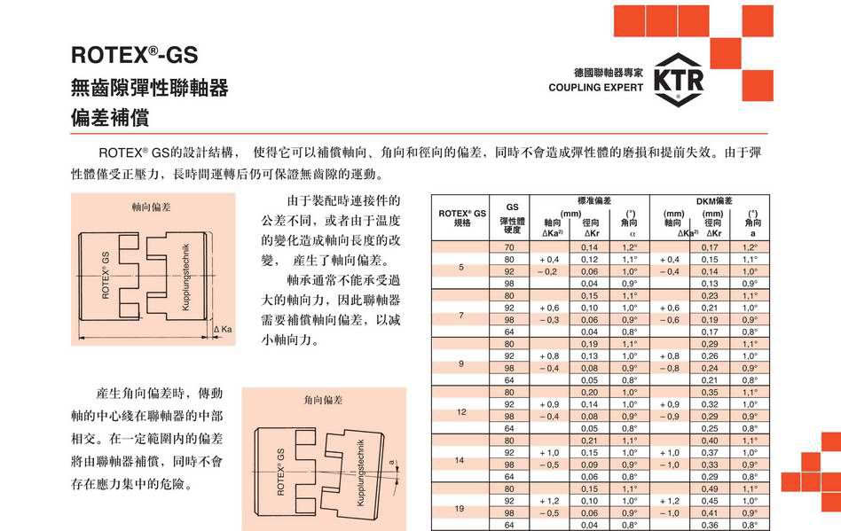

谢谢啊!查联轴器资料。象NBK的联轴器,容许径向偏差在0.08mm到0.1mm.而国内的一些联轴器可能是联轴器本身的同轴度不太好,容许径向偏差反而更小,在0.02mm,这样把装配难度推给客户了。  发表于 2015-5-16 09:52

老兄,弹性联轴器就是用来纠偏用的。
看你这个轴颈,来选用梅花垫,膜片,弹簧管,等各种联轴器都能容许0.1的偏差。
其实,这些个联轴器我用过不少。以前做的基本上是轴承座,电机座一体的。保证加工精度,联轴器用哪种可以。但是现在的公司,全部采用分体式的,且装配水平差,利用联轴器来回推动长找同心,根本不好找,也找不准。  发表于 2015-8-2 14:31

为什么,我查到的梅花联轴器径向允许误差,最小是0.2mm,那个厂家提供的0.02可靠吗?
发表于 2015-8-7 08:24:54 | 显示全部楼层
我看NBK的样本梅花联轴器允许轴向偏差0.6~2.0。。。跟你的数据怎么不一样啊
轴向?还是径向?  发表于 2015-8-7 12:07
