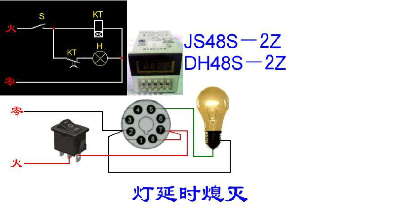

05.jpg 我要用这个时间继电器来控制延迟断电,接近开关是二线常开的,电磁阀,时间继电器,接近开关的线要怎么接/ Y6 Y$ y3 G3 g

+ n4 N) n4 _7 \6 D0 b1 d, d8 H5 C, N这种时间继电器要怎么接在二线接近开关跟电磁阀上,都是交流220v的- g9 S& |5 z, e* t

; a$ a' E0 A1 v; N: g这时间继电器这样接对吗?电磁阀接2-7,电源接1-7,接近开关接4-2对吗

接近开关和线圈27串起,41是常闭,43常开,电磁阀线圈和43串起,这样感应开关得到信号,27得电,43闭合,电磁阀接通换向。时间转动上面圆盖设定。1 C* I" H& \+ O2 g

那电源接哪?我那样接不对吗?

( E1 E! _1 ]+ m1 ?你是完全不懂电啊,你那样接完全是乱接,电源肯定是由感应开关接入继电器线圈流出,从继电器触点流入,电磁阀线圈流出啊!0 X9 D4 v. G1 K+ @

把灯泡换成电磁阀 S 换成接近开关

这样接是延时通电,不是延时断电# e) b* c# q2 v* O- R' p# D
