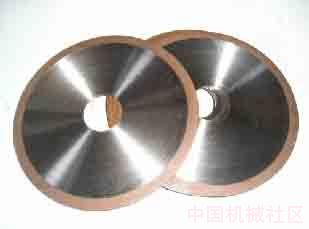

发表于 2008-7-10 21:21:48 | 显示全部楼层
是啊,就是外面普通磨刀机上面用的金刚石砂轮,只要一百多外径
, _5 j8 g- M% E5 A3 A0 O* s' k" K- m9 z- z6 l* ]% C  P" Y* N; C
就是常见的这种砂轮,有不同形状的而已
. k; y2 ^. r8 {! @  Q# W8 i$ l6 u. E, d* f4 [) ^- F

发表于 2008-7-11 00:19:30 | 显示全部楼层
你的金刚石砂轮是不是我图片上面这种啊?这种砂轮一般有标准直径的,好像也没有什么大直径的,因为砂轮电机一般都是恒定转速,直径大了线速度会超标的。你们上那里买的三百块一片啊??我是总采购,从各类型刀具、附件、用品、甚至生活用品,价格心里有底得很呢

发表于 2008-7-11 16:01:46 | 显示全部楼层
直径125mm的标准砂轮,没什么特殊要求的,就这么贵-260-300元!2 U+ [4 M) B% @/ }* L% q" j
8年前买过军工厂做的砂轮,直径200的,800元,双面的,用了6年,铣刀片磨了有10000片,估计还能磨10000片。现在买不到了。

发表于 2008-7-11 18:44:27 | 显示全部楼层
磨床用的一般砂轮要达到高精度,新的买回来必然要先跟住使用机床先修整一次,而且还要打动平衡,要不是根本没办法用的  E% m& Q4 N( Z2 c+ Y2 x4 R

发表于 2008-7-11 20:12:20 | 显示全部楼层
用金刚笔能修吗?
发表于 2008-7-11 20:40:01 | 显示全部楼层
你一下就想到了使用世界最硬的材料--金刚石!!可砂轮也是金刚石的呀!
* M$ v  X. {' Q# }用同样材料能加工得动同样的材料吗?; y/ v" k' R9 G+ p
说句实在话,我还是真的试验过这样的“办法”的,结果可想而知
