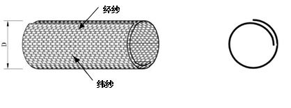

一、开口式编织套管(又称纵包管)的成型(采用聚酯单丝及复丝纺织而成):
编织带(带状) ——通过一定管径  ——加热(纬纱卷曲) ——冷却定形(成管状)

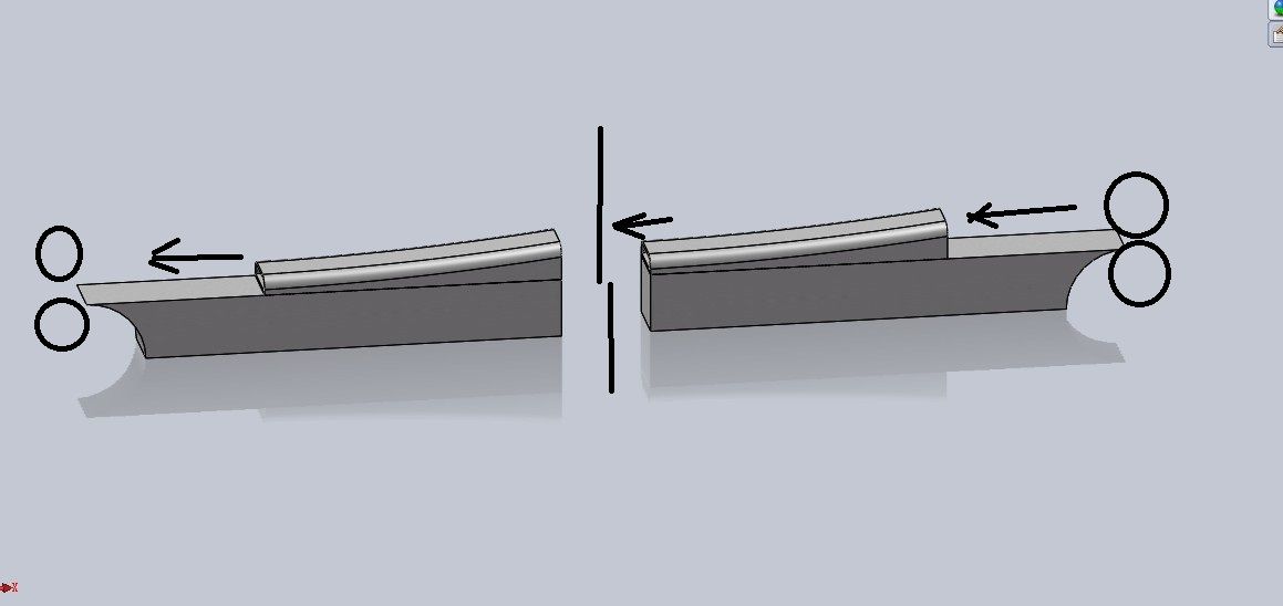

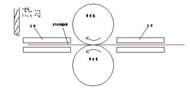

     (做实验,截取30mm长的自卷管。以两辊对压驱动,压板压平。在中、后部施加向前的推力,无法顺利使其移动。因为展平后的管子,若不压平,其会自然卷曲;若压平(不可能压死),则其边缘上翘,与压板有摩擦力,阻碍往前移动)
实验如图:

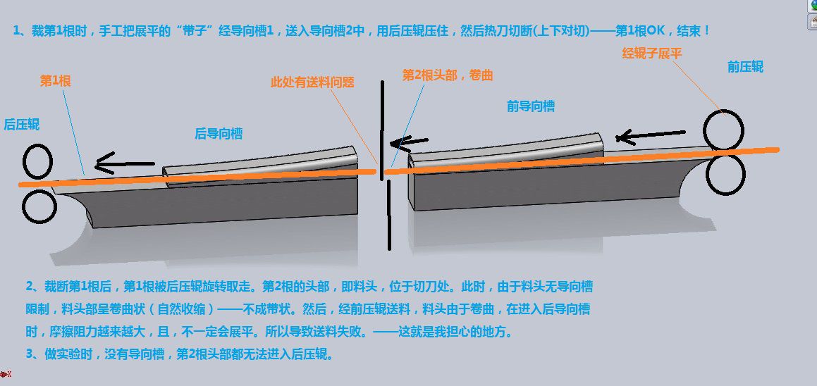

实验时压板与辊子缝隙5mm(已尽可能的靠近辊子根部)。若不手工把“料头”压入压板下面,单靠两根辊对滚,则无法顺利送料。

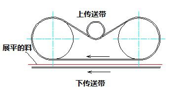

个人考虑,若动力后置(在切刀的后面),也许只有用“输送带对压”传送,也许会比“辊子对滚”顺利点,但仍然存在“料头”无法送的问题。如下图:

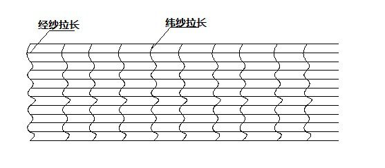

3、自卷编织套管展开后,纬纱变形呈S状(每根纬纱的变形不一定相同)。同时,经纱也变形拉长。如图所示(热成型阶段变形所致):——直接影响展平效果
4、纬纱的变形,除了拉长之外,编织带在从“带状”热成型为“管状”时,在空间成“螺旋状”——每一根纬纱卷成管状时,不是在同一平面内首尾相连,而是错位成“螺旋状”。如图:——直接影响展平裁切。因为,即使展平后裁切的切口是齐的,但收缩为管状时,切口又不在同一平面内了,导致不齐。该变形是影响“展平裁切效果”的主要因素,实测,自由状态下至少5mm的错位,且不稳定。

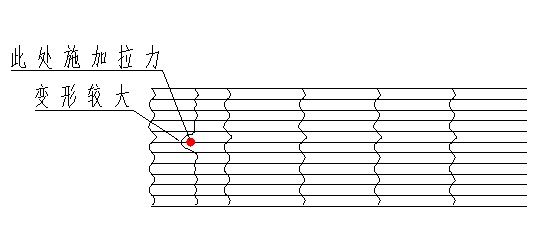

5、某一局部施加拉力,则该局部变形较大,如图:

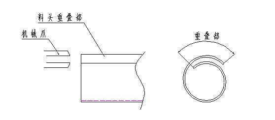

五、已失败的方案:
1、来料为“管状”——不展平。采用气缸控制机械爪,抓取料头重叠部,移动一定距离,热刀下落,裁切。
    为甚要抓取“料头重叠部”?
    为了避免“特性及难点5”的现象发生。若只抓住了一侧的话,另一侧将在摩擦力作用下往后错位(可以把一张纸卷起来,拉,试一下),导致切口不齐。
  该方案的优点是不需要考虑材料展平变形(避免了最复杂的问题)——来料什么形状,切完就是什么形状(但仍有切刀下压的轻微变形)。
  但失败的主要原因:该编织套管在进料时,重叠的部分方向不确定(从截面上看,卷料在机械爪拉力的作用下,“重叠部”移动过程中,忽左忽右,忽上忽下),机械爪无法准确抓住“重叠部”。
    此外,气缸驱动的速度不太理想(效率低)。

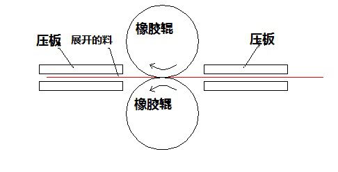

2、来料为“管状”,经展平,用上下2个橡胶辊对压,滚动送料,热刀裁切。就是“特性及难点2”,做实验的方案。
首先,由于料头无法顺利送到压板下面,失败!
其次,即使人工用压板压好,解决了送料问题,但无法控制展开后的各种变形,所以切口不齐,失败!

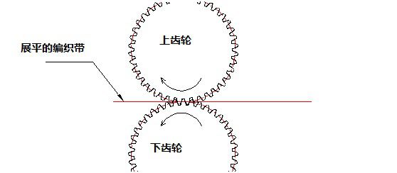

3、超声波+齿轮送料(用超声波缝纫机做过实验),如图:
采用小模数,细牙。加大齿宽,做成辊子面上带齿的形状(从端面看,就是上下两个齿轮)。展平后的编织带压在两个齿辊中间,齿辊对滚送料。到达设定长度后,启动超声波使下齿辊高频振动,发热,裁断编织带。
该方案,可以解决自动送料,以及切口熔积瘤的问题。但实际上,无法精确定长裁切。
因为,齿越细(齿厚小),对滚一次,送料的长度越小。要想达到±2mm,齿厚必须<2mm——可能无法加工
另外,由于中间有编织带的存在,(相对热刀和电热丝而言)超声波切割的是一个区域(同时振动切割的至少会有3个齿),而不是线。
更为重要的:因为是展平切,同样没有解决材料变形的问题。

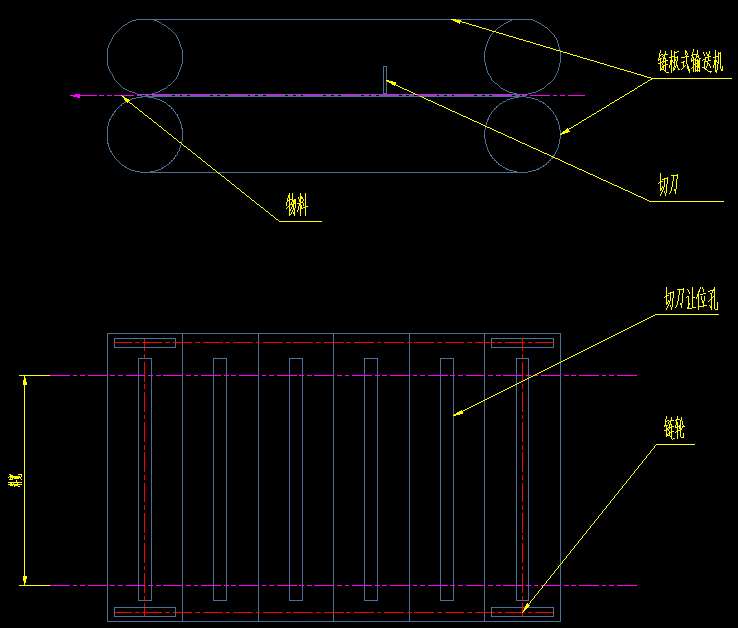

发表于 2015-5-4 10:11:21 | 显示全部楼层

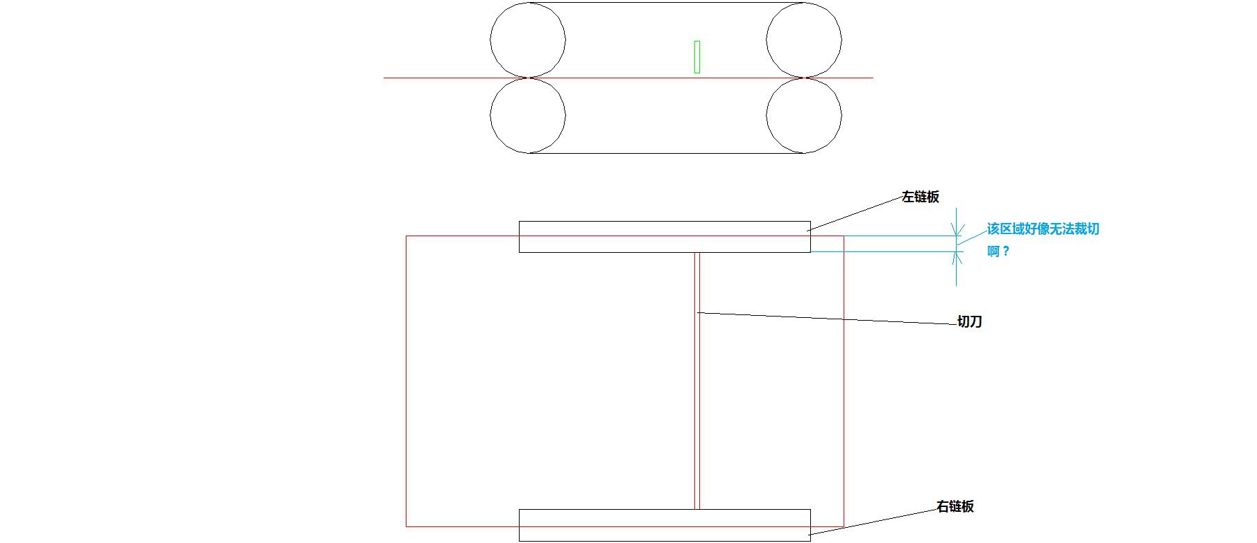

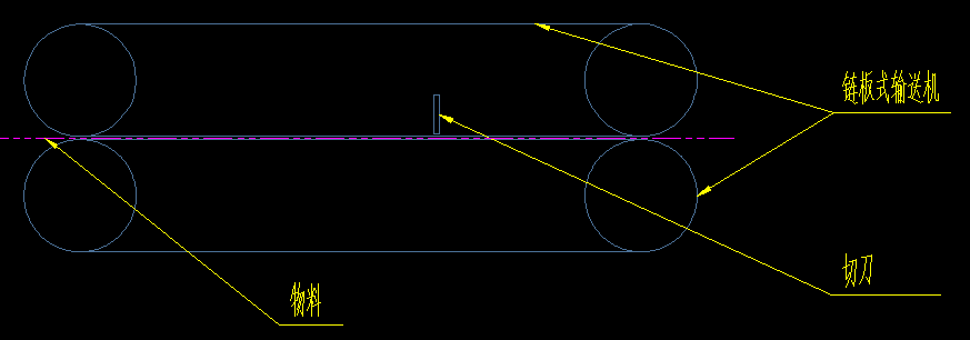

l6067066 发表于 2015-4-30 18:55
楼主'根据你的问题受到一个启发,可以采用上下两个板链式输送机,也就是2个输送机的链板夹紧带料,切刀可以 ...
看看这个示意图
这般布置,物料的两边被夹住的地方切不到啊?CR大侠说的,裁断长度有很多规格,30mm ≤500mm,中间任意设置。如33,35,37……误差2mm可以接受。  发表于 2015-5-4 11:11
链板之间的缝隙里裁切。。。产品的长度规格好像很多啊。。。  发表于 2015-5-4 11:01

 楼主| 发表于 2015-5-4 10:33:48 | 显示全部楼层
l6067066 发表于 2015-5-4 10:11
看看这个示意图
试着理解了下大侠的意思,如此这般?

发表于 2015-5-4 11:31:21 | 显示全部楼层
tengxun01 发表于 2015-5-4 10:33
试着理解了下大侠的意思,如此这般?
可以网上看看板链的结构
