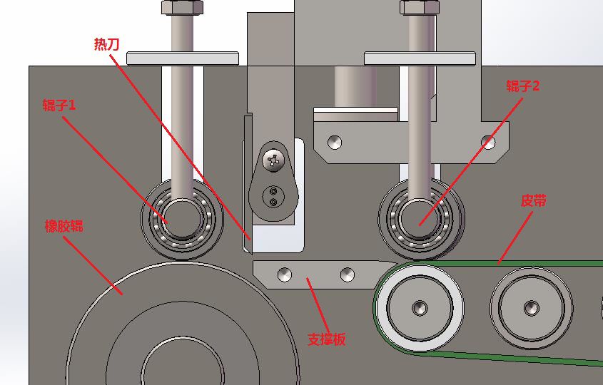

                                            图1
                                                图2

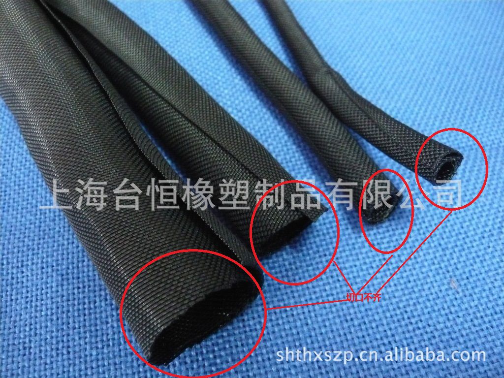

如图1,此机构用来定长裁切图2编织管的。
目前的方法是:
人工用电热丝裁切,导致切口不整齐,如图2中红圈(狗啃一样),而且热量控制不好,会有熔积颗粒。
所以想到用机器来取代人工。

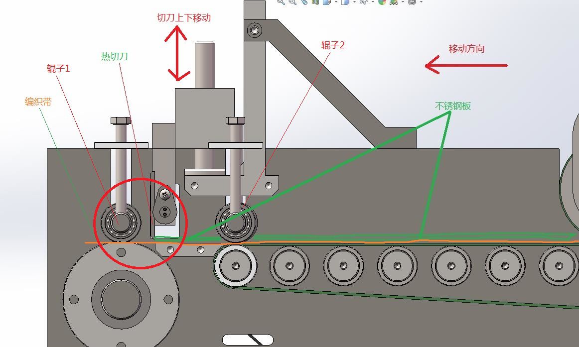

设想机器的工艺过程如下:
1、图2的编织管,先展平成带状,然后经传送带送料(这之间编织管一直是展平状态),到达热切刀位置定位。
2、安照设定长度,传送带送料,经辊子1、2前后压紧后,热刀下切。达到定长裁切的目的。
现在的问题:
裁切第1根时,是人工把编织管压到辊子1下面,这之后是伺服电机送料。
问题1:由于编织管,展平后在移动方向上偏软,导致第2根的头部,无法送到辊子1中(图1中,红圈部位)。
             而且,由于是开口式自卷管,展平后,只要没有压力压住,其头部又会自然卷起来,更加无法送到辊子1中。
             所以,此结构,无法实现定长裁切的功能。
问题2:就算勉强让第2根的头部送到了辊子1中,但由于编织管热成型的时候,在纵向上已经变形较厉害。
            所以,就算辊子1、2都压紧了,等热刀切完毕后,编织管又从带状卷成管状,在收缩力作用下,切口又无法对齐。
个人分析:
该开口式编织套管,在从“带状——热成型——成管状——冷却定型“阶段纵向上的变形已经错位。
                 所以后道工序裁切,无论展开的多平整,在裁切完毕,织带又卷成管状后,切口呈”斜切状态“,
                 (甚至不如图2中,人工切的好)。
                 若不展开切,热刀下切动作的压力又会在一定程度上压扁该编织管,所以切口又不可能齐平。
以上问题,思考良久,束手无策。

 楼主| 发表于 2015-4-30 16:30:07 | 显示全部楼层
祥云飞鱼 发表于 2015-4-30 16:20
要有一个支撑拉紧机构,热切温度调试合理区间(楼主确定这个需要热切?)
需要热切,冷切,切口会散开、抽丝。
”支撑位拉紧“?是这样吗?
辊子1由橡胶辊驱动对滚
辊子2由皮带驱动对滚。
切的时候,辊子1、2不动(拉紧)
橡胶辊与皮带线速度一样(当然,橡胶辊速度可以调快点)。

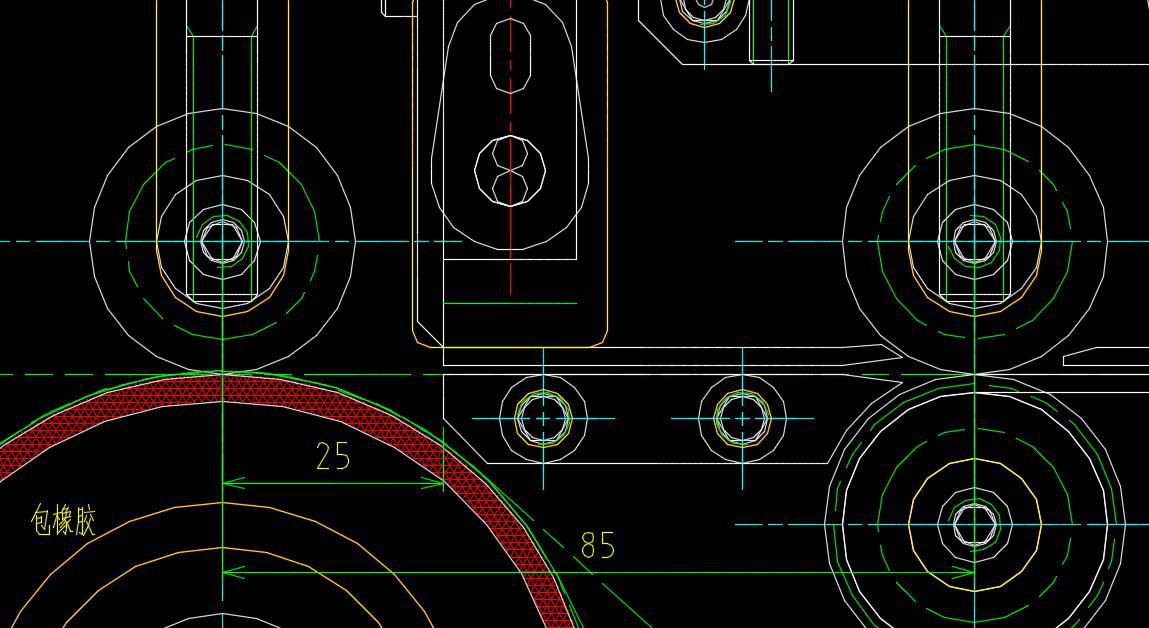

1)老大啊,前后俩压轮干嘛弄得那么远?在里边都可以踢足球啦(开玩笑啊。。。)
   中间也没看见什么别的零部件啊。。。

发表于 2015-4-30 16:52:57 | 显示全部楼层
要么切刀在送料辊后面,要么采用机械手往复拉料,没什么难度的事情

 楼主| 发表于 2015-4-30 17:02:18 | 显示全部楼层
   中间也没看见什么别 ...
回大侠:
1.电热丝,是人工裁切用的。
2.做成机器裁切,用的是热切刀(桶式加热器加热)。
设计时,考虑过超生波切割,后来由于送料的问题无法解决,所以目前只做了热切的方案(图片中的方案)。
“送料的问题无法解决”——第1根裁切完毕后,第2根无法顺利送到“刀具”下面。因为是展平切的,编织带展平后纵向上是"软"的,无法送料。
用皮带送料的话,由于辊子有半径,压不住第2根的头部——卷起来了。所以无法实现切口平的目的。
附上两个辊子的距离(最短裁切长度30mm):
