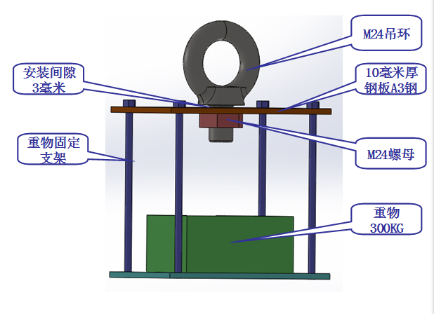

     如图所示:此为工厂设备的简化安装示意图,M24的吊环,吊着重物,重物有300KG,M24的螺母锁紧后焊死,要求重物能够围绕吊环旋转360度,吊环不可以旋转,10毫米的支撑钢板,中间所开通孔为26mm,吊环与钢板有3mm的安装间隙,
出现的问题:
此设备在发给客户两年后,M24螺母与10毫米钢板之间磨损严重,钢板与螺母接触的下表面几乎磨穿,M24螺母上表面也磨损严重,磨损形成的痕迹成碗状,售后人员到现场后发现,重物在安装支架上处于偏载状态,重物及支架在旋转的过程中因为偏载,加大了螺母与钢板之间的磨损,
    现在的问题是:
1、在现有的条件下,螺母与钢板之间的磨损量可以预计吗?假设,重物每天旋转1000转,重物偏离中心100mm,螺母与钢板的接触面积为A,重物重300KG,如何来评估磨损量,或者这样的使用频率怎样来计算这个钢板还能磨损多久?
2、此种结构如何改善,有人提议在螺母与钢板之间增加推力球轴承,但考虑到承受的轴向力是偏载的,是否能适用?第二种,在吊环上增加一个万向结,吊环与钢板之间固定死,这样重物的旋转由万向节来实现,可行吗?

不好算,
关键磨损部位加大尺寸,或采用其他耐磨材料

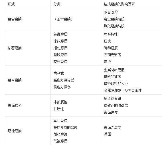

发表于 2015-4-29 21:21:35 | 显示全部楼层
那可是大学科,所谓磨损仿真分析。但磨损的种类就很多
一般的磨损仿真是基于线性磨损定律,实际接触面积与载荷成线性关系。 即实际接触面积与载荷成线性关系。 当粗糙表面接触时, 当粗糙表面接触时,应该预期得到实际接触面积 与载荷之间具有线性关系,明显这一定律是以磨损是摩合磨损为基准的。

 楼主| 发表于 2015-4-29 21:57:02 | 显示全部楼层
有没有接近,类似的公式可以估算的?或者大侠有这方面关于磨损的资料吗?谢谢!
发表于 2015-4-29 22:45:06 | 显示全部楼层
看你这个设计就觉得不可靠,受力让人纠结
难道你们用不起轴承?只要客户定期给油,用十年都没问题,旋转灵活无卡滞

发表于 2015-4-29 23:08:48 | 显示全部楼层
可否加装一个推力轴承?

发表于 2015-4-30 08:37:46 | 显示全部楼层
二楼讲的还是挺全面的。但是这个结构设计实在太烂,跟建筑工地的农民工搞电焊的一个水平,纯属临时用品。
发表于 2015-4-30 09:01:23 | 显示全部楼层
改下结构吧,设计不合理。
发表于 2015-4-30 09:38:06 | 显示全部楼层
吊环跟钢板焊死,吊环用钢丝绳起吊,旋转不成问题
