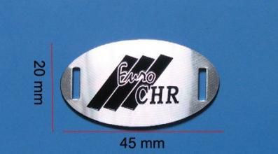

我想整台小型的直线电机雕刻机,做铝产品高光

这个用直线电机真不好做,第一价格成本比现时的方案要高2W左右,第二,如果单是做铝材倒维护的问题不大,不会给吸到里面难以清洁。第三,这个调整很不方便,你要量产很难。我们是做台达数控系统的,现在应用在高光行业是最多的。

你们说的铝产品高光,说的是这种么?非表面处理的。
这种高光雕刻需要的主要是Z轴精度吧,能做到什么水平?

这种高光主要是要光洁度,Z轴的精度也需要,但XY轴的顺畅度要求高,丝杆要求高,转角要好。速度要快
