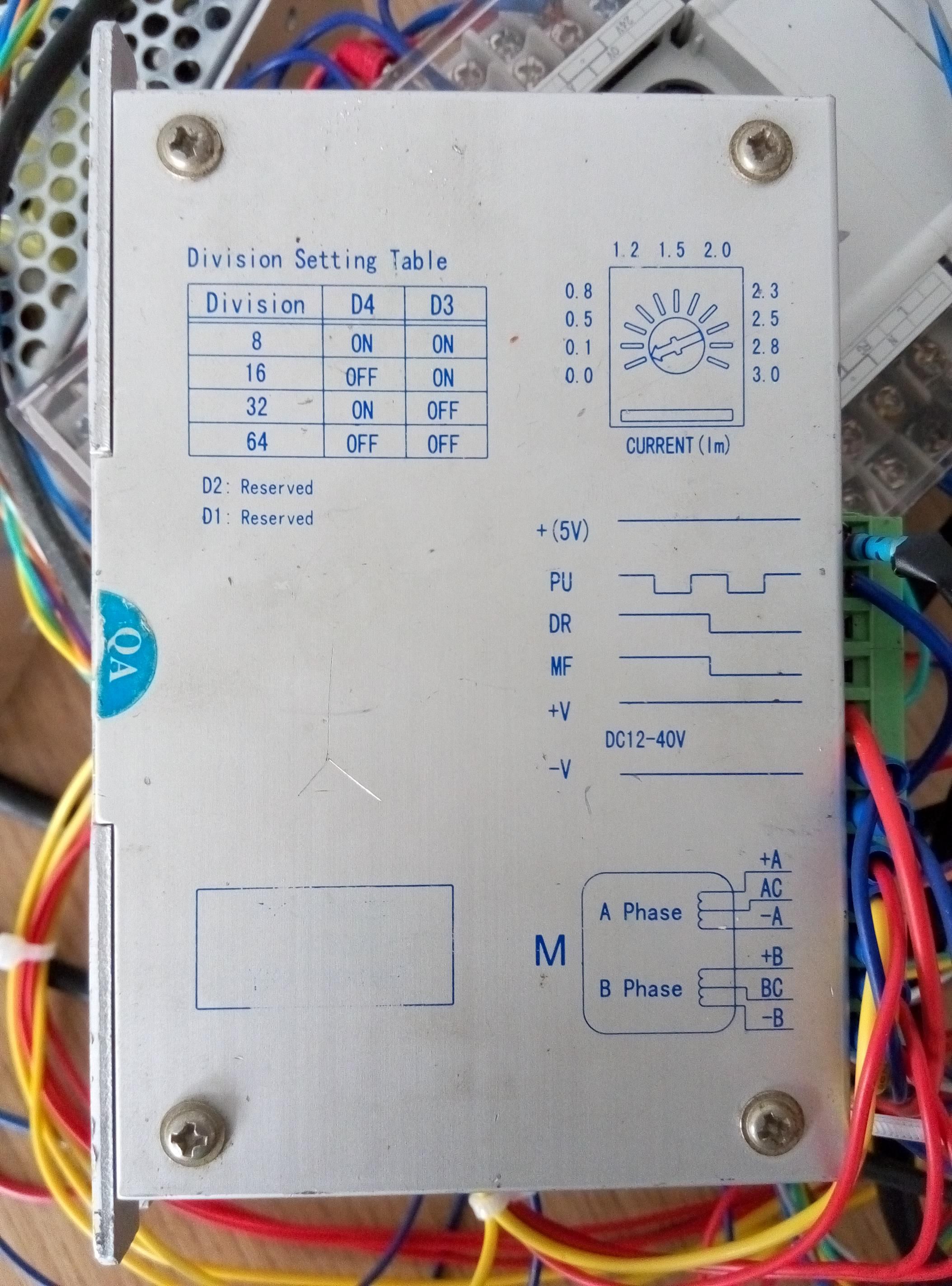

各位大神,这个步进驱动器怎么用?D1 D2 D3 D4 设置为ON是什么意思。怎么不像其他驱动器一样细分就是多少个脉冲转一圈。

$ `9 Q4 `' r# Q2 j7 G谢谢你的回复,我的意思是D3和D4设置为on时,多少个脉冲转一圈% r. [5 P( }" o! f7 n/ L

步距角多少? 那个拨盘是细分。

楼上不懂可不能乱说啊,拨码一般就是设置细分,电流,和半流功能的,驱动器上面一般就有标几码几码是细分几,几码几码是电流多少,单独一个开关半流功能,你看看。

拨码开关D3 D4对应的数字,乘以200,就是楼主你想知道的多少个脉冲转一圈。
( `; y4 o9 y1 E% f( F譬如,D3 D4 是ON ON ,对应8,那么就是1600个脉冲转一圈。
% t; @( S% A6 {9 r* M# `不知我说明白没有?
发表于 2015-4-29 08:15:42 | 显示全部楼层
先看说明书搞清步距角。D3、D4是对步距角的进一步细分。
( V5 L8 q) g% F% y/ d9 i* m假如步距角是1.8度,细分为8(D3、D4都是ON),那么8个脉冲走1.8度。
