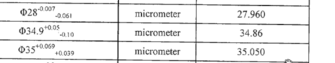

牛X的公司,牛X的公差

顾宏达 发表于 2015-4-23 10:00
真实产品的真实公差,怎么说,正在做的东西
公差错的太厉害了
正确的应该怎么标  发表于 2015-4-23 12:30
发表于 2015-4-23 12:17:40 | 显示全部楼层
并无不妥,少见多怪。
特别是“其余Ra1.6”处很正常!
发表于 2015-4-23 12:20:42 | 显示全部楼层
大部分人竟然随声附和?今老夫冒天下之大不讳言:坛内水平——丢不起那人!
随声附和是因为不少人遇到这种客户,精度特高,价钱出的特低;而且很多新出道的设计人员画图就是往高精度的标注,根本不考虑工艺合理性,时间长了,就形成高精度标注是种病的排斥心理  发表于 2015-4-23 15:59
发表于 2015-4-23 12:23:32 | 显示全部楼层
这不正是赚大钱的机会?这种精度,使劲收钱吧
发表于 2015-4-23 12:24:02 | 显示全部楼层
cmiw0815 发表于 2015-4-23 10:03
这个精确到三位小数了,做出来怎么去检测是否合格
中间是检测仪器,micrometer就是初中学的螺旋测微器
发表于 2015-4-23 12:26:42 | 显示全部楼层
公差标的再高也没关系,1是要有理论计算依据,为什么标这么高;2是有检测能力;这两条都能满足的话,没什么问题
高见。另外,公差高,加工费用也应高。  发表于 2015-4-23 15:00
发表于 2015-4-23 12:29:58 | 显示全部楼层
μ级公差,合理即可。合不合格,检具可以检验。
发表于 2015-4-23 12:34:07 | 显示全部楼层
确定没错?这个公差带存在吗?
发表于 2015-4-23 12:41:48 | 显示全部楼层
这个 很正常啊 前两天刚标了很多类似的,请问哪儿有问题啊
发表于 2015-4-23 12:50:50 | 显示全部楼层
高精度高价钱阿,!
