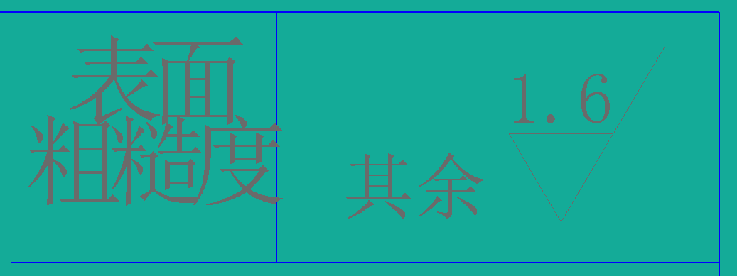

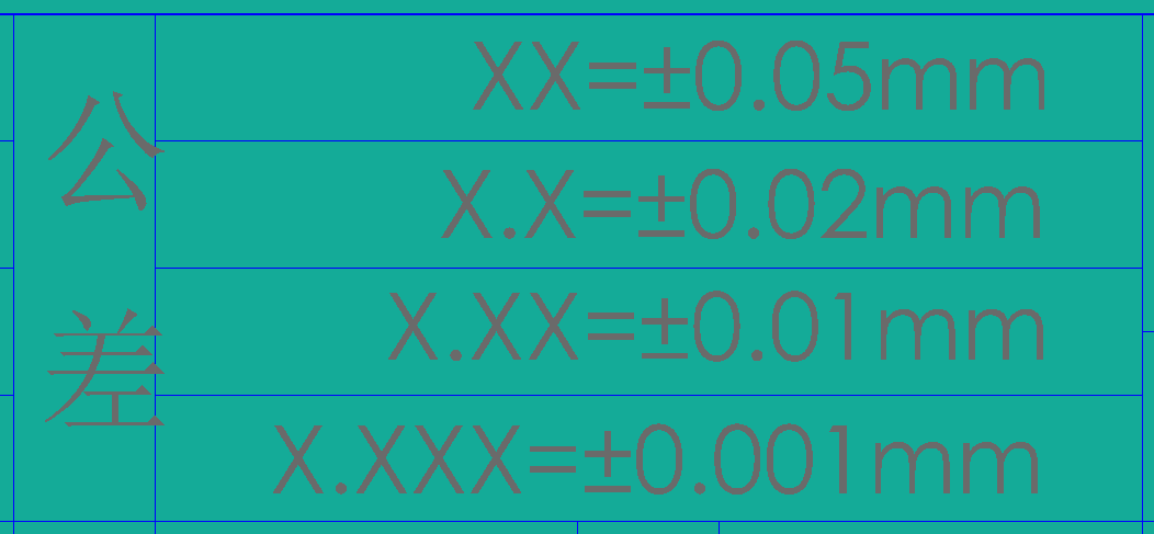

牛叉的公司,才能用得起这样的公差!而且他们是做设备的!不是做磨具!
都是未注公差,怎么就相差那么多呢?还不分段!
产品或是其他尺寸辐射过来的三位小数,那可怎么办啊!
最麻烦的是给螺钉钻沉头孔啊什么的,有一位小数的,那得麻烦死了。

能否这样来会好一点?
人家1.6就是有那个需求,唉,标啥做啥,做不了反馈讨论,连个图纸都没有改个毛线。  发表于 2015-4-24 15:54
表达清楚,都是一样的。这也是,标准的意义,一种共同认识。  发表于 2015-4-23 15:02

牛,一般的公司标个0.1,哈哈
就算军用设备也用不着这样标啊

他们就做点破设备而已。
只是这样的公差,要是是产品辐射过来的3位小数,那怎么办啊?
就算没有产品辐射过来的,打个带小数的螺钉通孔,不会也+-0.02要求那么高吧?

呵呵,小数点后三位不太现实,连设备到达这个精度都不多

那个机器能够加工到这么精准度吗,加工费有多高?
所以这样的公差根本就是扯淡

真实产品的真实公差,怎么说,正在做的东西
光器件的都有这么高的要求去的。  发表于 2015-4-29 11:43
这个公差这样标没问题  发表于 2015-4-26 21:11
一般正值和更大的标在上面。7U也不是什么大事,精度是没问题。  发表于 2015-4-24 21:26
这公差有难度吗?  发表于 2015-4-24 14:47
厚度4最小  发表于 2015-4-24 11:40
4MIN什么意思  发表于 2015-4-24 11:32
老早看出不对劲了,很多人应该都看到了。不过我以为公差是+0.06到+0.07而已。这样也感觉怪怪的。  发表于 2015-4-23 18:09
哈哈,这么大半天才有人发现,后来意大利人发现他们错了,其实是负号,他们标成正号了  发表于 2015-4-23 17:52
楼主说说谁是下差,谁是上差,莫非洋人是上下颠倒吗  发表于 2015-4-23 16:04
下差比上差大是笔误吧?不是吗?  发表于 2015-4-23 15:26
这公差有问题?  发表于 2015-4-23 15:09
这个没什么吧,无心磨床磨轴,就是控制在几μ之内  发表于 2015-4-23 12:39
这个东西的确不是图画错了,意大利客户过来的要求就是这样的,期间还改过一次公差,精度依然是0.001。  发表于 2015-4-23 12:27
放到我们公司,被骂死  发表于 2015-4-23 11:33
m9 的公差配合,有需要再问画图的吗?  发表于 2015-4-23 11:32
可能是笔误了吧!去问问画图的。哈哈。  发表于 2015-4-23 10:19
走路empty + 1 应该0.007写在下面?

这个精确到三位小数了,做出来怎么去检测是否合格
现在三坐标可以检测到微米(μm)级了的。只是就做点破设备,主要部分做精度高点,还好。机架不会也做这么高的精度吧!  发表于 2015-4-23 10:16
