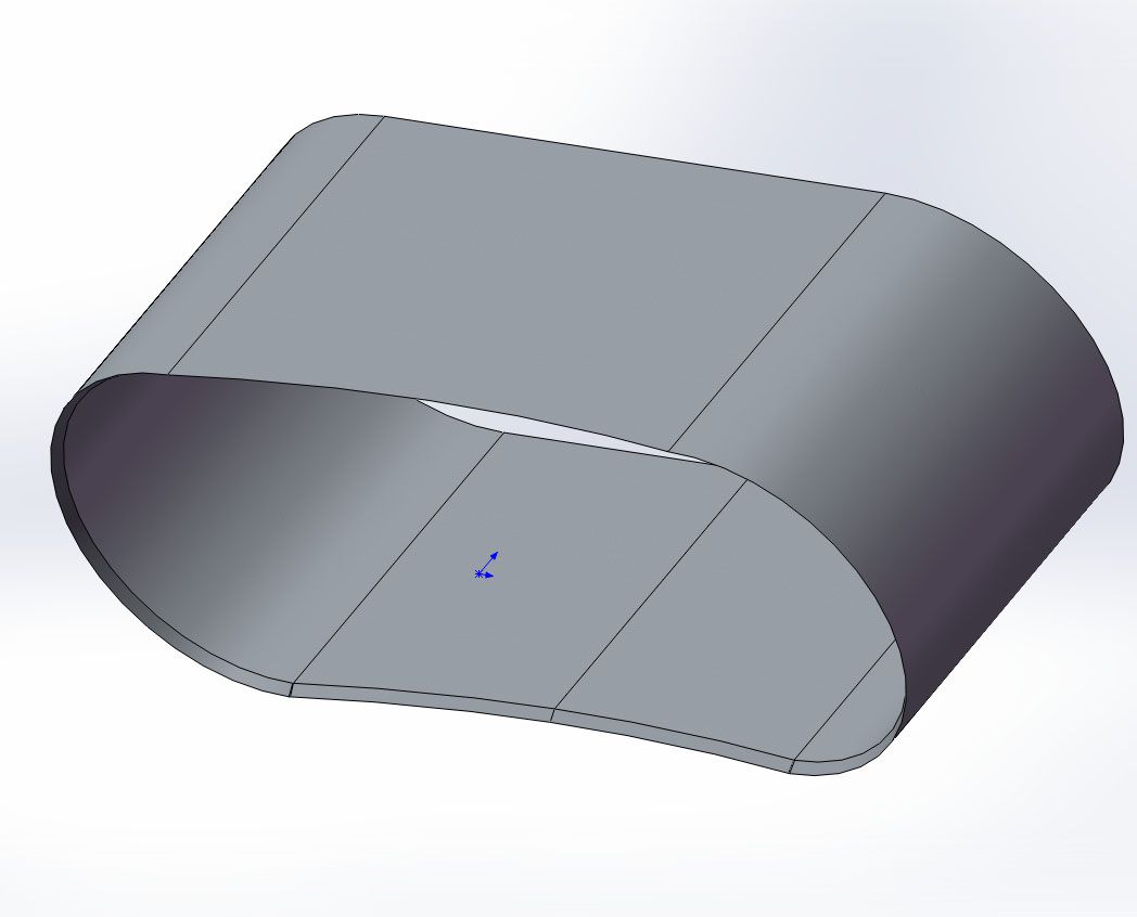

请大家给个建议,我要把1000X40X0.7mm的65锰弯成多边形,然后再热处理,再开刃,冲皮料,可行吗?$ m) F( m8 Q5 H7 L* I8 H2 w6 u+ Z

冲切刀.jpg 做成这个形状,先弯成型,再热处理,再开刃,咋样/ a% b4 ~+ t5 D) |; e  |' p: c3 _

第一最好是买现成的刀模料制作;如要用你说到的材料自制,应先开刃再弯曲成形、焊接、热处理、最后修磨即可。
发表于 2015-4-23 07:05:26 | 显示全部楼层
现成的刀带有的卖,省得开刃3 v- q# t+ M" m9 f' W7 H. s
